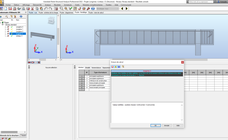

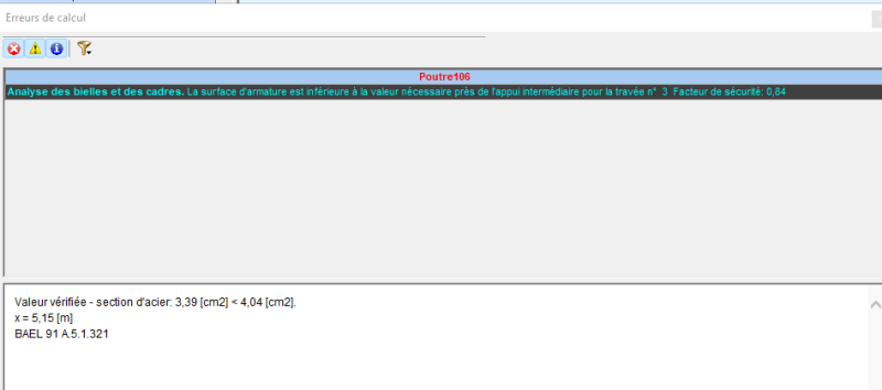

Posted January 17, 20223 yr comment_154247 Analyse des bielles et des cadres. La surface d'armature est infèrieure à la valeur nécessaire près de l'appui intermédiaire pour la travée n..
January 19, 20223 yr Expert comment_154281 Bonjour, Visiblement, la section d'armatures permettant d'équilibrer Vo + Mu/(0.9d) est insuffisante. Ici, il faut surement augmenter la section des chapeaux et éventuellement leur longueur d'ancrage. Voir article du BAEL.Extrait_BAEL_Tranchant.pdf Bon courage. Edited January 19, 20223 yr by Tony_Contest

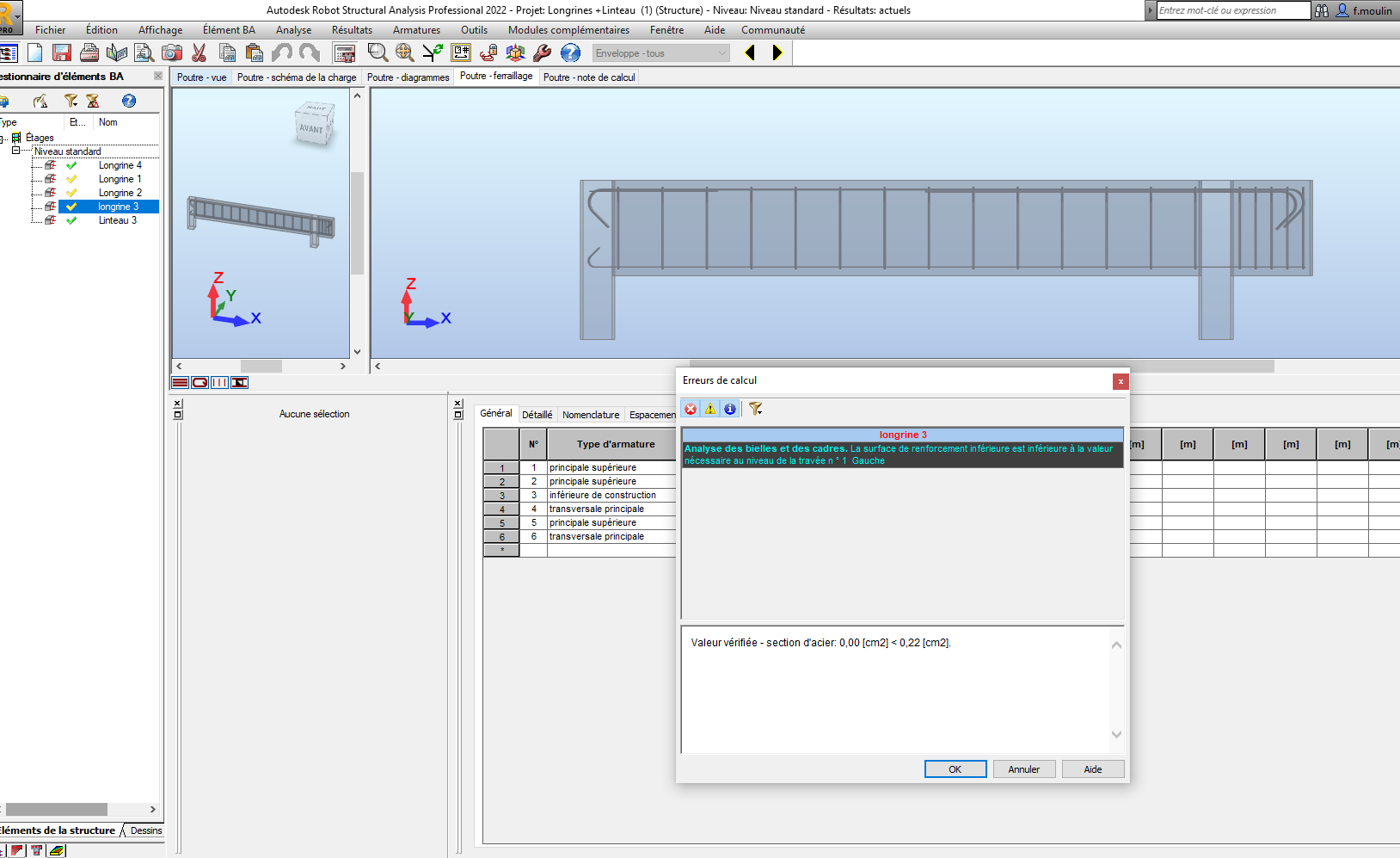

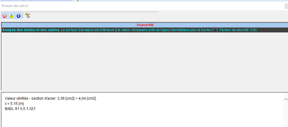

June 20, 20231 yr comment_203995 Bonjour Monsieur, J'ai votre réponse sur forum de Anydesk, en fait, maintenant, j'ai rencontré un problème de calculer une poutre avec l'analyse des bielles et des cadres lors que la surface de renforcement inférieure est inférieur à la valeur nécessaire énormément à la norme EC, par contre pour Norme BAEL, cette condition est satisfaisante. J'ai consulté sur internet mais j'arrive pas à trouver une bonne solution plutôt que la modification de la dimension de poutre. J'ai fait des manipulations : il faut modifier de type d'acier dans les armatures des bielles en: Dito armatures longitudinales dont l'accès est : Disposition de ferraillage\secondaires\Ancrage de l'armature principale\Nuances d'acier. Mais ça marche pas encore. Et alors, vous pouvez me montrer quelle meilleur solution? Merci beaucoup de votre attention, Mon gmail: nguyenthanhcongxd1996@gmail.com En attente de votre retourne, Bonne journée.
