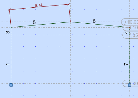

Bonjour j'ai un Hangar métallique que j'étudie en 2D. Je dois dimensionner la traverse au déversement. j'ai sept (07 pannes) espacée de 1.33m reposant sur la traverse
Je me pose les questions suivantes concernant les coefficients de longueur notamment sur l'aile inférieur:
1- Ailes supérieures: J'ai cliqué dessus puis j'ai choisi ls raidisseurs intermédiaires tout en entrant les valeurs d'espacement de mes pannes.
2- Ailes inférieures: Qu'en ai t'il du paramétrage étant donné qu'il y a pas de pannes sur l'aile sur l'aile inférieure.
Merci d'avance

    Bonjour, Il n'y a pas de poutre au vent entre chaque ferme. Le maintien de l'aile inférieure, s'il est nécessaire, doit être réalisé. Cordialement.

Pour le premier point on a écrit la même chose.
Pour le second point, attention, "lorsque le soulèvement est prépondérant".
Pour mon cas, le moment est négatif sur une longueur de 3.92m

Il n'y a donc pas de soulèvement dans votre cas : les charges gravitaires sont prépondérantes. Ce n'est pas toujours le cas en charpente.
Effectivement ce n'est pas toujours le cas. J'ai eu à traiter le cas où tous les moments étaient négatifs. Mais j'appliquais toujours les mêmes dispositions constructives que le cas du non soulèvement. C'et votre message qui a attirait mon attention sur les différentes dispositions constructives en cas de soulèvement ou non.
Donc je retiens que en règle en générale:
1- Dans mon cas (zone de non soulèvement), les pannes peuvent être supposées fournir un maintien latéral à
la semelle supérieure (en compression) donc pas besoin de bracons.
2- Dans la zone proche du poteau, la semelle inférieure étant compression, il faut des renforts comme des bracons.
Si je me trompes, corrigez moi

Oui c'est exactement ça.
Il faut bien penser que le logiciel ne fait pas distinction lorsque le moment change de signe. Généralement, avec la présence de jarrets sur appuis, il est rarement nécessaire de rajouter des bracons.

Le 19/01/2022 à 08:26, Tony_Contest a dit :
@kmer18 : https://sections.arcelormittal.com/repository2/Sections/FR/5_49_SSB04_Conception et calcul des portiques.pdf
Voir pages 37 (4-27) et suivantes :
  • si la panne est en partie supérieure posée sur la traverse, elle ne permet pas de maintenir l'aile inférieure sauf si vous lui adjoignez un bracon. La règlementation précise qu'il faut que ces pannes soient intégrées à un système de contreventement (distance entre pannes faisant partie de la poutre au vent : donc pas forcément 1.33m mais 2.66m ou 3.99m...)
  • si la panne est positionnée à l'intérieure et liaisonnée à l’âme, son efficacité de maintien au déversement dépend de la manière dont elle est fixée :
    • fixation sans jeu
    • membre de poutre au vent
    • hauteur de la panne / arbalétrier : si la panne est de section minime par rapport à l’arbalétrier, son influence ne s'étendra pas forcément jusqu'à l'aile inférieure.
Le déversement des arbalétriers dus au flambement de l'aile inférieure se fait :
  • à proximité de la liaison poteau / arba sous cas de charges gravitaires (aile supérieure tendue et inférieure comprimée)
  • en partie courante lorsque le soulèvement est prépondérant (aile supérieure tendue et inférieure comprimée)
Avec une bonne analyse vous aurez vite faite fait de savoir où se trouve le risque déversement pour soit :
  • réduire l'espacement entre pannes maintenues (poutre au vent)
  • ajouter des bracons
  • ajouter des bracons et réduire l'espacement.
Dans votre cas :
  • longueur de flambement selon y : attention, pourquoi ne faites vous pas de vérification au flambement selon Y ? Il faut le faire.
  • longueur de flambement selon z : c'est généralement la même longueur que le déversement puisque c'est lié aux éléments qui maintiennent l'arbalétrier latéralement
  • déversement aile supérieure : ce sera la distance entre vos pannes contreventées (sauf à justifier qu'elles bloquent toutes l'aile latéralement)
  • déversement aile inférieure : dans un premier temps laissez laissez ld=lo qui est le cas le plus courant (attention, de mémoire, c'est le lo déterminé dans le flambement selon z, donc si vous l'avez réduit, c'est que vous avez fait les liaisons que le permettent : bracons éventuels)
Pour la vérification règlementaire (dans robot), vous devez créer un élément constitué des barres 5 et 6 en créant une "super pièce" et c'est elle que vous devrez vérifier, voir http://www-lmdc.insa-toulouse.fr/pres/mastergc/telechargement/pedagogie/M2COAB_poly_robot.pdf en page 24.
Après vérification de la "super pièce", vous verrez où se trouve le point de calcul le plus défavorable : vous verrez alors si c'est l'aile supérieure qui est comprimée (bracons inutiles) ou l'aile inférieure (bracons nécessaires)
Bon courage.
