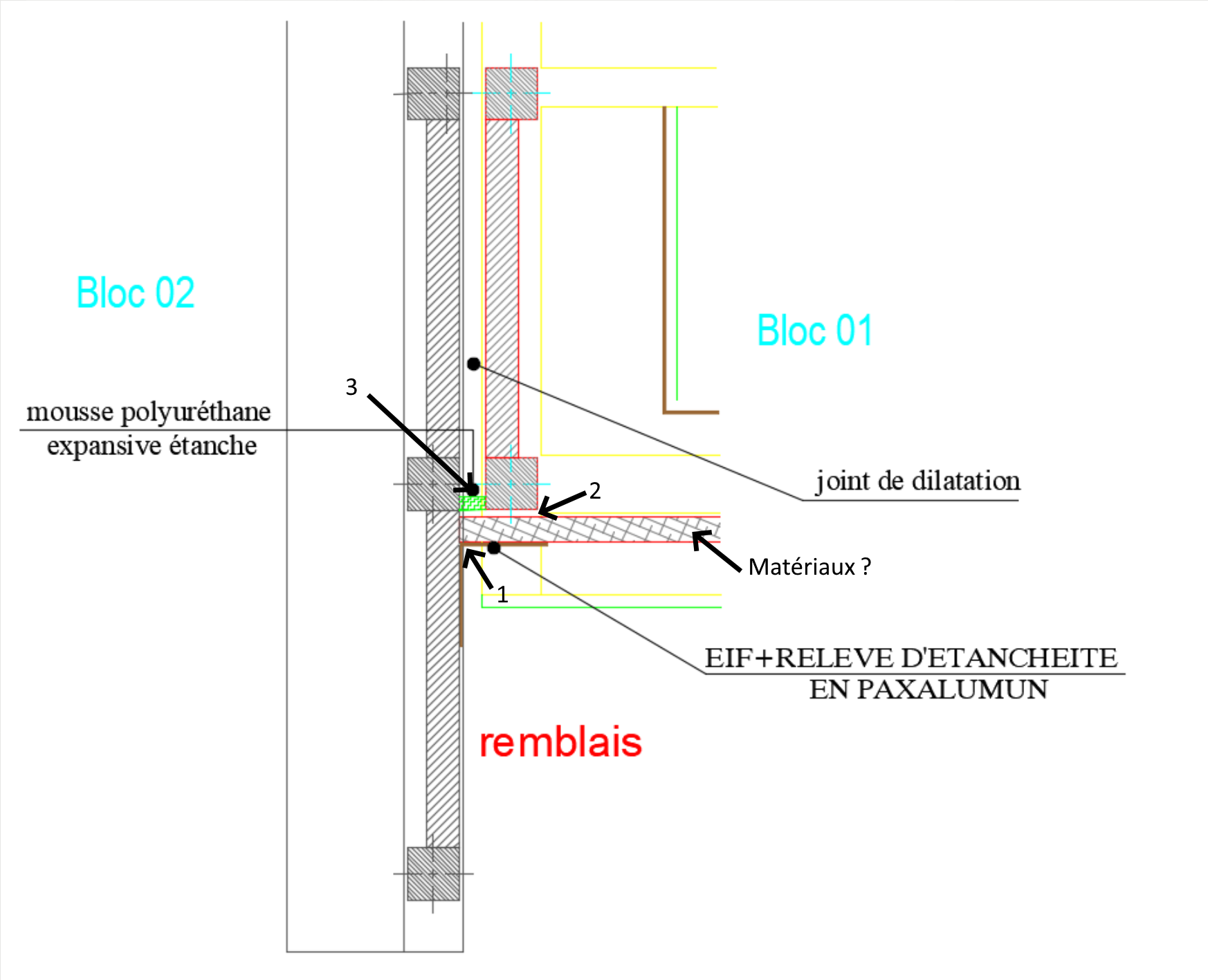

Comment traite un joint entre deux blocs au sous sol (épaisseur du joint 15 cm)
cette partie elle enterré sachant que un mur plaqué couvre ce joint.

Tout d'abord, je ne connais pas la règlementation dans votre pays. Quelle est la destination du local enterré ?
Le schémas que vous avez fait soulève quelques interrogations concernant les eaux qui pourraient s'infiltrer :
  • En quel matériau est réalisé le mur d'habillage ?
  • Traitez vous l'étanchéité au niveau du point 1 ?
    • Si oui, l'étanchéité en 3 est elle vraiment utile ?
    • Si non, ne faut il pas traiter le point 2 également ?
Je ne suis clairement pas sûr de pouvoir vous aider. Selon la règlementation en vigueur chez moi, ce type de configuration ne peut théoriquement pas exister (un joint de 15cm de large à étancher. A voir selon les matériaux).
comment_154444
Il y a 16 heures, Tony_Contest a dit :
l'étage  enterré c'est des appartements ( règlement algérien)
mur d'habillage =mur plaquée en béton armé
point 1:  j'ai traité avec du paxaluminium , je voulais posé de water stop mais bloc 02 est achevé (réaliser)
point 3: juste une proposition , est ce que c'est efficace , ça je sais pas car je n'ai jamais utilisé cette mousse.

Si c'était en France :
La totalité des murs enterrés devrait être étanchée avec une étanchéité (souvent bitumineuse avec recouvrement des feuilles) + nappe à excroissance + remblai drainant + drain pied de mur. Principe de l'étanchéité des sous sol enterrés locaux nobles : https://qualiteconstruction.com/wp-content/uploads/2018/12/PT-Humidite-Sous-Sol-Enterre.pdf. C'est un document qui date, mais je n'ai pas trouvé plus récent (je n'ai pas cherché longtemps)
Le joint d'étanchéité est à traiter au niveau du point 1 : il ne doit plus y avoir d’humidité au delà de ce point. Un exemple de produit d'étanchéité : http://www.cstb.fr/pdf/atec/GS05-F/AF2192643_V1.pdf
Voir figure 8 et 8bis du DTA, malheureusement ce n'est pas un détail de traitement de joint d'angle.
Efficacité de la mousse : la mousse polyuréthane n'est, à ma connaissance, pas prévue pour assurer l'étanchéité, voir site de Wurth : https://infos.wurth.fr/mousse-polyurethane/.
Je cite : "Une mousse PU repousse l’eau, mais finira par l’absorber en immersion permanente."
Pour votre projet, si c'est le mur plaqué en béton qui assure l'étanchéité et que vous n'avez pas d'obligation règlementaire d'étancher la totalité du mur votre principe semble convenir. Je rajouterai malgré tout une nappe à excroissance avec géotextile type delta MS drain (https://www.doerken.com/media/docs/fr/10-service/DTA-5_2_20-2693_V1_DELTA_DOERKEN.pdf   figure 6a ou 6b page 36) ou équivalent au minimum dans l'angle : ce produit à 2 buts :
  • protéger votre étanchéité contre les remblais
  • drainer verticalement grâce à son géotextile (l'eau est à collecter en pied)
https://www.doerken.com/fr/produits/protection-fondation/delta-ms-drain.php
Dommage, ils n'ont pas de photo (vous en trouverez facilement sur internet) mais vous connaissez peut être le principe ?
