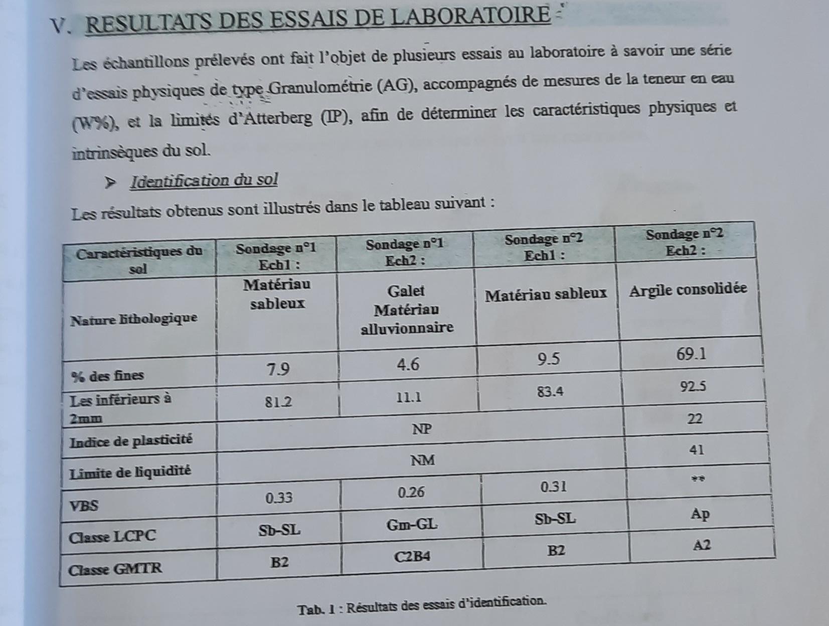

    Des remarques à toutes fins utiles : 1) La profondeur de reconnaissance est insuffisante : elle devra normalement être pour un bâtiment courant sans sous sol de 5 à 6ml / TN 2) Pour le bloc
  • philkakou
    philkakou
    En fait, la reconnaissance effectuée s'oriente plutôt vers des travaux de terrassements routiers et d'exploitation de la plateforme routière que vers des travaux de fondations. Bizarre : aucune m
comment_155074
Les caractéristiques mécaniques intrinsèques de cette argile Ap d'après LCPC ? à savoir :
** essai de compressibilité à l'oedometre ?
** essai de cisaillement à la boîte ?
Modifié par BELLAMINE

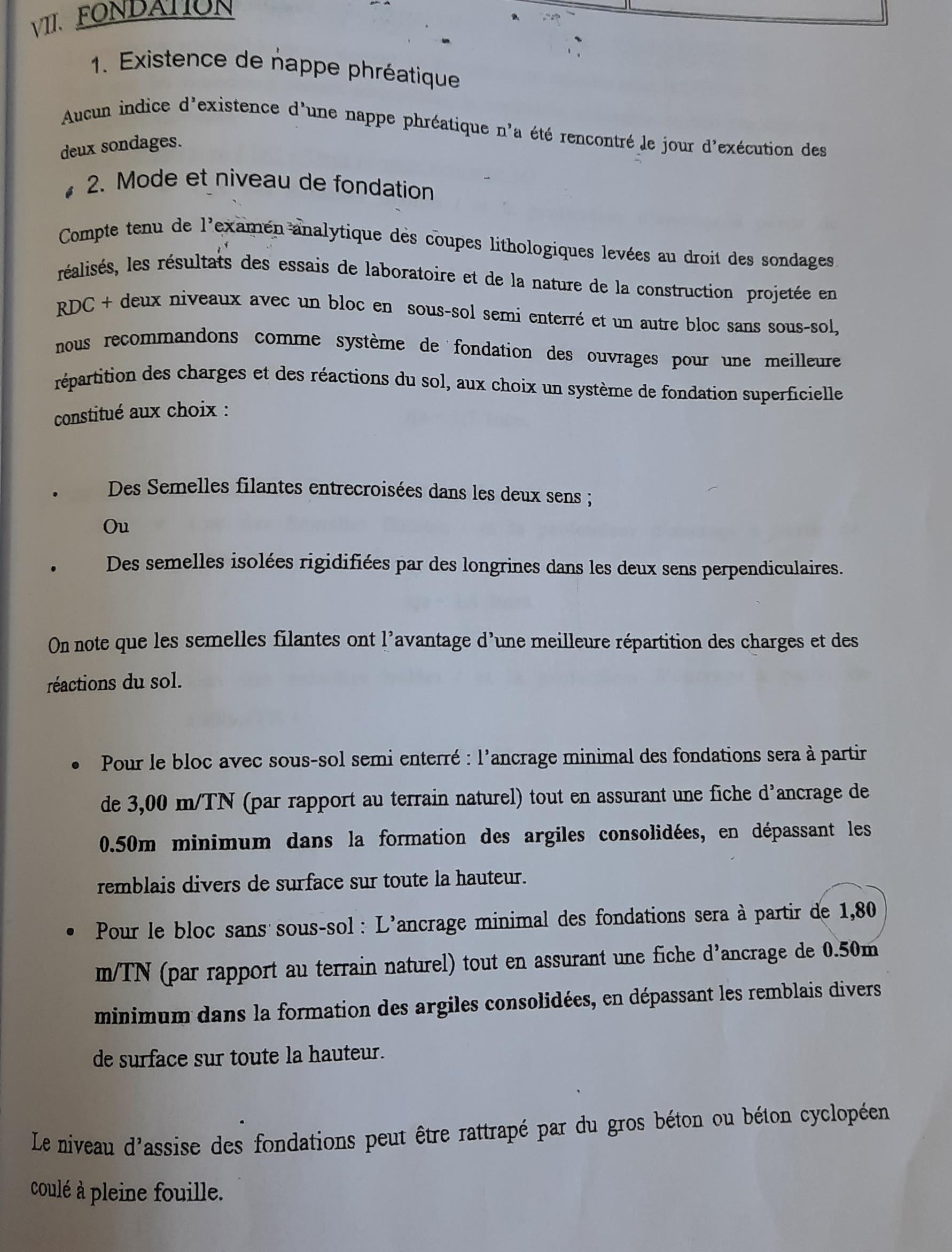

2) Pour le bloc avec sous sol déjà la profondeur d'ancrage préconisée atteint celle de reconnaissance ! Après les 3ml peut on estimer que la couche d'argile consolidée est continue en profondeur ? Ceci en tenant compte de la hauteur d'influence de la charge en profondeur !!!
3) Pour le bloc sans sous sol : 1,80ml de terrassement + 0,50ml d'ancrage minimum de la semelle dans la couche d'argile consolidée = 2,30ml. Déjà la semelle affleure sur la couche du matériau sableux (selon le sondage n°2 à droite) d'une épaisseur moyenne de 1,70ml. Si la hauteur d'influence de la charge est au delà des 1,70ml, alors dans ce cas vous aurez à vérifier la diffusion des contraintes en deux étapes :
    ** Etape 1 : admissibilité des contraintes dans la couche du matériau sableux
    ** Etape 2 : admissibilité des contraintes dans la couche inférieure d'argile consolidée
Et pour cela il te faut les caractéristiques mécaniques intrinsèques des deux couches matériau sableux + argile consolidée.
Bizarre : aucune mention d'essais au pressiomètre Menard justement pour déterminer les contraintes admissibles puis les tassements prévisionnels de la structure.

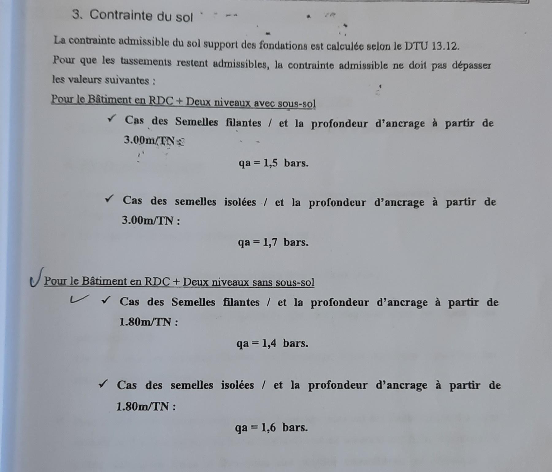

comment_155080
il y a une heure, philkakou a dit :
Selon le laboratoire le  calcul de la contrainte du sol est comme suit:
