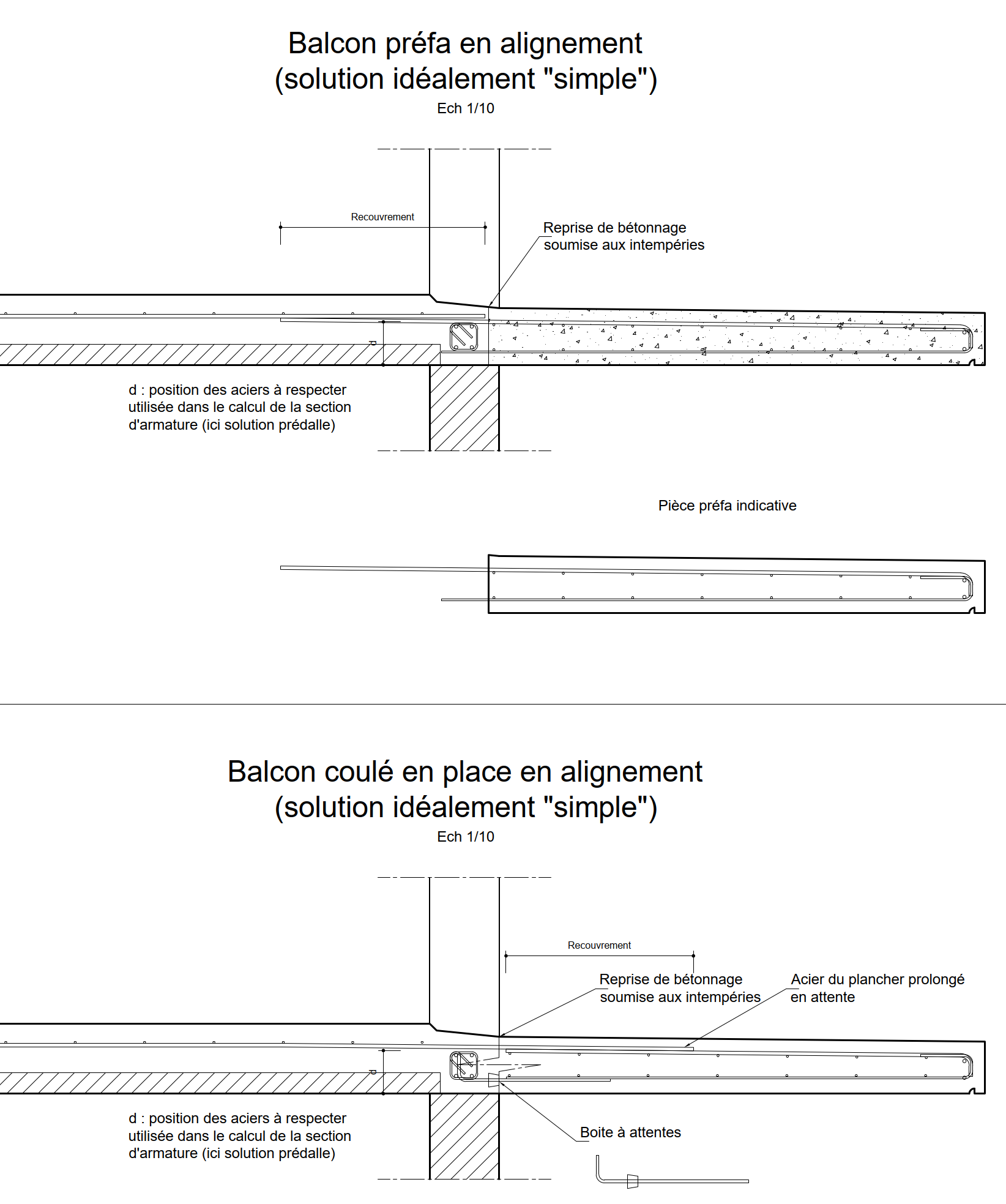

En France, la garde à l'eau des menuiseries est de 5cm : selon la finition du sol intérieur, cela revient souvent à dire que la partie supérieure de la dalle intérieure intérieure et la partie supérieure du plancher du balcon ne sont pas alignés. En supposant que l'ensemble ait pu être aligné (avec un isolant + chape coté intérieur par exemple), ça peut donner :
Balcon.pdf
Ici, l'adaptation est simple. Dès que la partie supérieure de la dalle n'est plus alignée, ça se complique sérieusement et ça devient plus risqué de faire des "adaptations".
Si vous avez + d'informations sur la position de la dalle BA du balcon par rapport au niveau brut du plancher intérieur, vous aurez plus de réponses pertinentes.

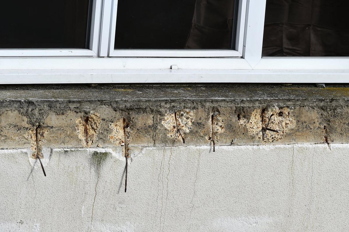

ci-joint un extrait de photo paru dans la presse et qui montre les autres malfaçons.
Balcon.pdf 18.56 Ko · 2 téléchargements

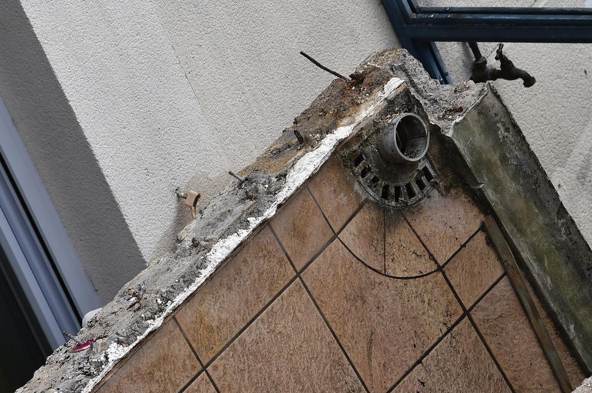

merci pour ces précisions:
on peut supposer que c'est ce problème d'alignement qui fait dire aux experts qu'il y avait obligation de faire un nouveau plan par le BET.

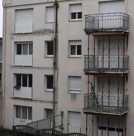

En parlant de balcon donc porte d'accès prévue pour ce balcon.
Mais là vos photos illustrent des fenêtres.
Une photo de façade est la bienvenue pour appréhender cette problématique...
