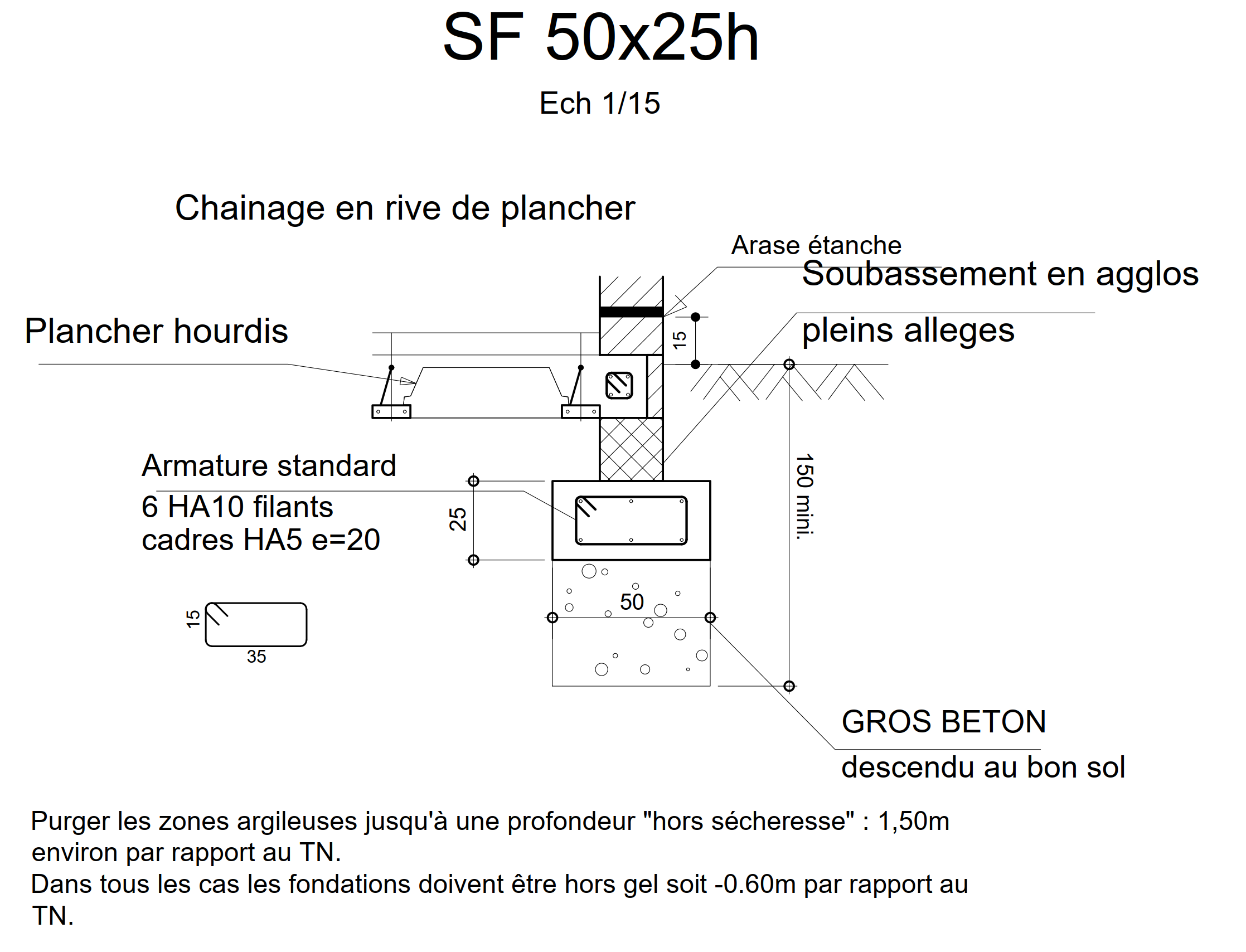

mon projet est une maison de plein pied sous vide sanitaire de 150 m²
je suis en auto construction et fait trés attention à mon budget , j'aimerai savoir si quelqu'un peux m'aider
merci par avance
  • Vues 1.3k
    Bonjour, Vous êtes sur vide sanitaire (donc avec un plancher porté type plancher hourdis). L'étude de sol vous donne 0.2MPa à -1.50m à l'ELS, soit une charge de 10t/ml sur une semelle filant
comment_155129
L'étude de sol vous donne 0.2MPa à -1.50m à l'ELS, soit une charge de 10t/ml sur une semelle filante de 50cm de large :
Une des solutions :
- terrassement à -1.50m/TN
- gros béton de -1.50m jusqu'au dessous de la semelle armée
- semelle BA
- soubassement
- plancher hourdis
- élévation de l'étage
SF-type.pdf
Vous pouvez également faire massifs isolés et longrines, mais c'est plus technique et pas forcément adapté en autoconstruction.
Je n'ai pas noté la continuité des aciers filants qui doit être assurée (équerres dans les angles et recouvrements droits en partie courante).
De la même façon que vous vous êtes payé une étude de sol, payez vous une étude "structure" auprès d'un bureau d'étude structure afin d'avoir la totalité des plans des ouvrages nécessaires à la solidité de votre construction.
