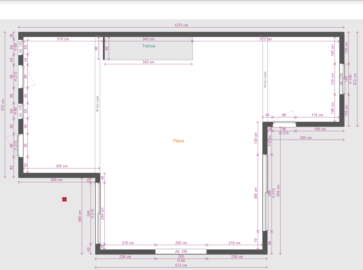

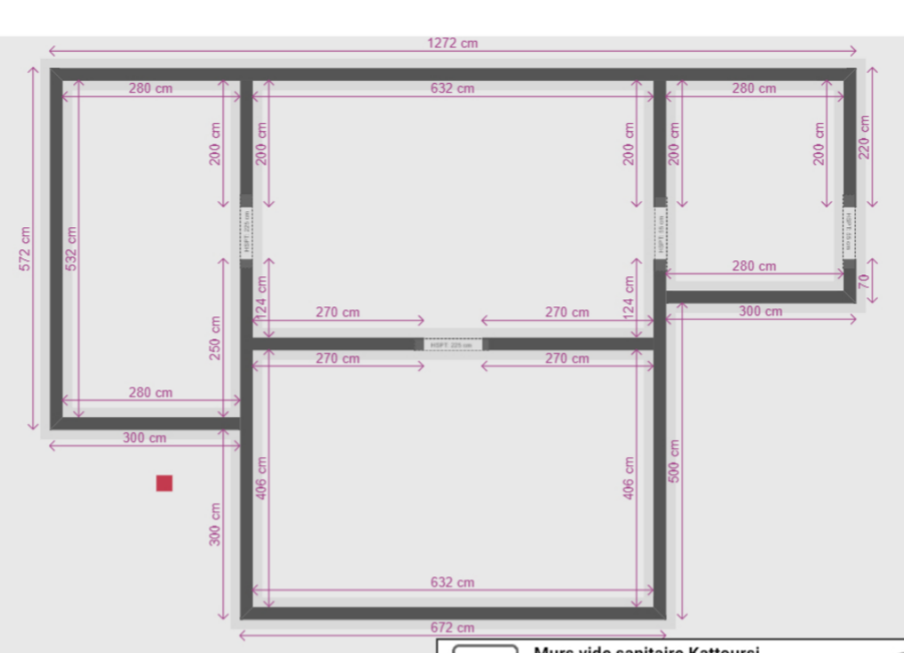

John Doe Posté(e) le 11 mars 2022 Signaler Partager Posté(e) le 11 mars 2022 Dans le cas (voir plan) d'une poutre de portée à vide de 5,32 m en haut de RDC qui se prolonge par un mur de façade avec ouverture de 2,4m je me pose des questions sur la jonction linteau-poutre (10 tonnes poutre + 6 tonnes linteau) et sur l'appui du linteau à l'extrémité du mur, cet appui va supporter 6-7 tonnes. Il y a un un vide sanitaire en dessous avec murs de soubassement. 1/ Tout d'abord le trumeau de 40 cm à la jonction est-il suffisamment long pour recevoir à la fois l'appui du linteau de la baie et l'appui de la poutre ? 2/ L'appui du linteau tout en bas nécessite t'il un poteau à l'extrémité du mur de la baie ? Et dans ce cas y a t'il un moyen de repartir la charge sur le mur de soubassement ( un sommier d'angle ça existe ?) ou bien faut il un poteau qui traverse le vide sanitaire et va jusqu'aux fondations ? 3/ Le dtu en France impose de faire le trumeau en béton armé, faut-il armer sur 40 cm ou un poteau ferait l'affaire ? Merci à ceux qui pourront partager un peu de leur savoir. Bonne soirée Citer Lien vers le commentaire Partager sur d’autres sites More sharing options...
