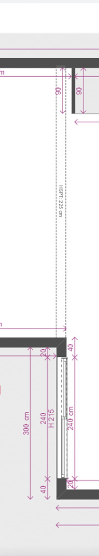

Dans le cas (voir plan) d'une poutre de portée à vide de 5,32 m en haut de  RDC qui se prolonge par un mur de façade avec ouverture de 2,4m je me pose des questions sur la jonction linteau-poutre (10 tonnes poutre + 6 tonnes linteau) et sur l'appui du linteau à l'extrémité du mur, cet appui va supporter 6-7 tonnes. Il y a un un vide sanitaire en dessous avec murs de soubassement.
1/ Tout d'abord le trumeau de 40 cm à la jonction est-il suffisamment long pour recevoir à la fois l'appui du linteau de la baie et l'appui de la poutre ?
2/ L'appui du linteau tout en bas nécessite t'il un poteau  à l'extrémité du mur de la baie ? Et dans ce cas y a t'il un moyen de repartir la charge sur le mur de soubassement ( un sommier d'angle ça existe ?) ou bien faut il un poteau qui traverse le vide sanitaire et va jusqu'aux fondations ?
3/ Le dtu en France impose de faire le trumeau en béton armé, faut-il armer sur 40 cm ou un poteau ferait l'affaire ?

    Bonsoir  Qu'est ce qui vous empêche de supprimer le linteau en prolongeant la poutre jusqu'au poteau d'extrémité. Comme ça vous aurez une poutre à deux travées continues Cdlt

    Salut, Il manque une vue en plan de chaque étage pour bien localiser les poutres et linteaux. Pour 1) si 10 et 6 aux els, 10+6=160 kN, si maçonnerie de 19cm , 40 cm d'appuis c'est insuffisant. Il

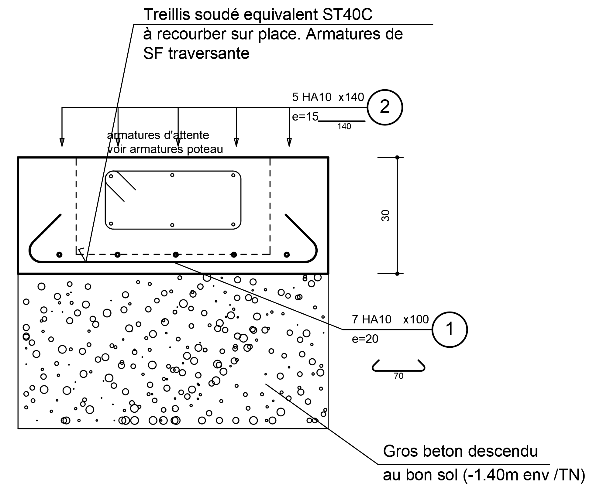

Il faut descendre les poteaux en fondation, ne cherchez pas à faire cette économie.
Pour les armatures de SF, au croisement, vous approfondissez de 5 à 10cm pour caler un massif isolé sous l'armature de SF, la dimension du massif dépend du résultat de votre étude de sol... Par exemple (c'est un exemple), vous mettez en place un massif de 100x100x30h (en cm) avec morceau de treillis de type ST40C de 90x90cm recourbé aux extrémités et vous faites filer les armatures de SF au dessus :
Le schémas ci dessus illustre un massif isolé de 80x150x30h avec armature de SF traversante dans un terrain argileux (profondeur de fond de fouille imposée par le géotechnicien à -1.40m/TN).
