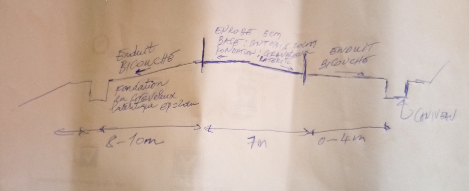

L'enduit superficiel repose sur un rechargement en graveleux latéritiques sélectionné sur une épaisseur de 20 cm...
en gros voici les deux possibilités envisagées actuellement:
Option 1: Traiter 7 m de l'emprise en enrobé bitumineux + structure de chaussée conforme (base en GNT 0/31.5 ep 20cm+ fondation en graveleux latéritiques sur 20cm) et traiter les 13m restants en enduit superficiel bicouche (qui ne passe pas dans le dimensionnement) en conservant la même structure de chaussée. Ainsi seul  l'enduit bicouche sera remplacée par l'enrobé plus tard compte tenue de sa faible durée de vie.
Option2 : Traiter 7 m de l'emprise en enrobé avec structure de chaussée conforme au dimensionnement et traiter les 13m restants en bicouche mais cette fois ci sur une structure de chaussée composée uniquement d'un rechargement en graveleux latéritique sur 20cm. De cette facon, lorsque l'enduit aura atteint sa durée de vie sur les 13 m restants, il sera remplacé par l'enrobé disposé sur une structure de chaussée refaite et conforme (Couche de base en GC 0/31.5 et couche de fondation en rechargement latéritique sélectionné)
L'option que vous proposez consistant à traiter uniquement  7 m  de l'emprise disponible n'est pas envisageable pour les raisons suivantes:
- Cela impose de ramener le réseau d'assainissement (caniveaux des 2 côtés de la chaussée) au centre de l'emprise disponible ce qui compliquerait énormément l'élargissement future de la chaussée,
- Une réduction considérable de largeur roulable par rapport à l'emprise disponible
- Des zones d'accumulations de boues lors des pluies et de poussières en saison sèche
Ci-joint une esquisse du profil en travers type de la zone

donc si je comprends bien le projet est une première phase d'un projet beaucoup plus ambicieux.le projet final serait une voie de liaison 2 x deux voies avec éventuellement un terre-plein central.
quand on voit la structure de chaussée, sauf si le CBR du sol support est très élevé le trafic ne doit pas être très dense.
pour cela la mise à 2 x 2 voies ne doit pas être immédiate.
dans ce cas, moi, je traiterrais la partie au delà des 7 m comme des accotements, càd avec une structure allégée et je ne mettrais du bi-couche que sur un accotement de 2.5 à 3m  de large.
la pente des accotements sera un peu plus prononcée que celle de la chaussée et au delà la pente le sera encore plus, ceci dans le but d’accélérer l'évacuation des eaux.
enfin une bonne signalisation est indispensable pour éviter le roulement sur les accotements.

Il y a 6 heures, Cruzer a dit :
Pour l'option 1
Couche de fondation en graveleux latéritiques ep 20cm + couche de base GNT 0/31,5 ep 20cm = 40cm
** emprise 7m avec enrobé bitumineux ep 5cm soit un total de 45cm
** le reste 13m avec un RS ep 2cm soit un total de 42cm
Donc une dénivelé de -3cm entre les deux. Ceci dit la couche de fondation devra avoir une épaisseur de 23cm au lieu de 20cm.
Permettez le trafic sur les 7m en enrobé et les 13m en RS entraînera la fissuration prématurée et la dégradation de l'enrobé à la jonction enrobé / RS !!!!! Car les deux n'ont pas la même souplesse de déformation sous l'action du trafic.
Pour l'option 2 :
Les 7m idem option 1 pour les 13m un rechargement de 43cm en graveleux latéritiques au lieu de 20cm + RS ep 2cm = 45cm au total.
A mon humble avis cette option est à écarter.
Ma proposition puisque vous maintenez les 20m d'emprise
Pas la peine pour le moment de prévoir l'enrobé bitumineux et de réaliser ce qui suit :
Couche de fondation en graveleux latéritiques ep 20cm + couche de base GNT 0/31,5 ep 20cm + RS = 42cm sur toute l'emprise de 20m
