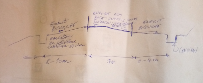

Les enduits superficiels sont ils recommandés sur une couche de base de type grave concassée (dans mon cas 0/31.5 ep 20 cm)?
Quels peuvent être les inconvénients par rapport à leur pose sur un support latéritique (notamment pour la mise en oeuvre et en cas d'usure de l'enduit)?
Autre préoccupation... La couche d'imprégnation est-elle nécessaire pour les enduits superficiels ?

    bonjour, je ne connais pas le comportement de la latérite( porosité, adhérence au bitume etc.) le choix d'un type d'enduit superficiel ( monocouche , bicouche ou même tricouche) est fonction
  • FRIDJALI
    FRIDJALI
    bonjour, donc si je comprends bien le projet est une première phase d'un projet beaucoup plus ambicieux.le projet final serait une voie de liaison 2 x deux voies avec éventuellement un terre-plei
  • BELLAMINE
    BELLAMINE
    Bonsoir  Pour l'option 1 :  Couche de fondation en graveleux latéritiques ep 20cm + couche de base GNT 0/31,5 ep 20cm = 40cm  ** emprise 7m avec enrobé bitumineux ep 5cm soit un total d
