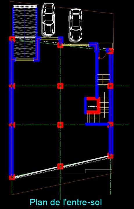

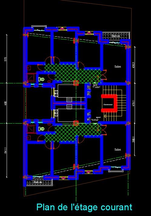

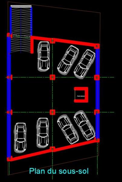

J'ai une structure en R+5+sous-sol+entre-sol, Pouvez-vous me proposer une disposition adéquate des voiles de contreventement.
Dans le cas de la difficulté de prévoir un système de contreventement en voiles porteurs, est ce que c'est possible d'opter pour un contreventement en noyau en béton armé, et comment traiter un tel type de contreventement ? Merci
