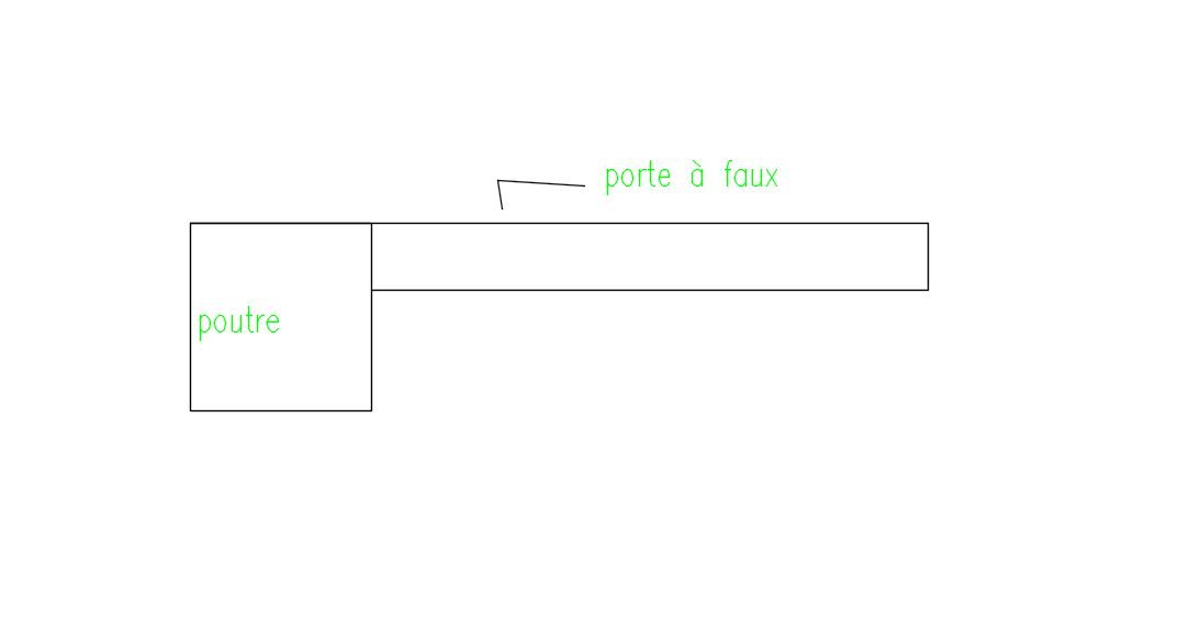

Il y a 19 heures, omar.alrazi a dit :
Est-ce qu’on peut considérer une structure comme un porte à faux ,si cette structure est supportée par des poutres latérales ?
si cette dalle est isolée ( cas d'un auvent ou autre) le problème est délicat car non seulement la poutre sera sollicitée en torsion mais les poteux subiront aussi des moments importants.
par contre, si la dalle en porte à faux est intégrée à une structure ( balcon , auvent sur un porche ou autre) bien sur que c'est réalisable et que c'est fréquent.
il vaut seulement veiller  à l'ancrage des armatures et à l'équilibre d'ensemble.
pour les planchers en dalle pleine, le porte à faux viendra en prolongement de la dalle.
pour les planchers à corps creux, deux cas:
si la dalle est perpendiculaire aux poutrelles il n'y a pas de disposions particulières.
si la dalle est parallèle aux poutrelles, il faut prévoir dans le plancher une dalle d'équilibre. en général on remplace la dernière rangée de hourdis par une dalle pleine armée d'épaisseur égale à celle du plancher.
OuuAllahou A3lam

comment_156252
Le ‎04‎/‎05‎/‎2022 à 15:55, FRIDJALI a dit :
OuuAllahou A3lam
svp quand est ce que le contre poids nécessaire  et comment calculer sa largeur ? par ce que j'ai rencontrer certain étude  comme vous dites si la dalle est perpendiculaire aux poutrelles il n'y a pas de disposions particulières et par fois non. merci pour vous réponses.
comment_156253
bonsoir,
il faut faire la différence entre des dalles en pote à faux qui prennent naissance dans la poutre et n'ont aucun autre support et les dalles appuyées sur des poutres en console. ces poutres peuvent être aussi bien des poutres principales recevant les poutrelles  et ans ce cas l dalle est perpendiculaire aux poutrelle comme elles peuvent aussi être secondaires ( chaînages) et, là, la dalle est parallèle aux poutrelles.
dans ces deux cas la dalle n'est plus en porte à faux mais repose sur les prolongements ( en porte à faux) des poutres.
elle est donc calculée comme une dalle reposant sur les DEUX appuis ( consoles de poutres).parfois on la calculera comme une dalle reposant sur trois appuis( deux consoles + la poutre.)
OuAllaou A3lam
