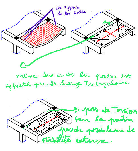

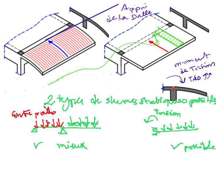

ce que j'ai compris la dalle qui repose sur les poutres dans le cas d'un plancher corps creux ce n'est  pas la dalle en porte a faux
la dalle en porte a faux comme le cas d'un plancher en dalle pleine dont les armatures prolongent jusqu'au porte a faux, ou si le cas d'un plancher corps creux la dalle est reposé sur la poutre qui est parallèle a la dalle
ce que j'ai montré dans le dessin ci dessus les deux cas de disposition des poutre principales et secondaires
  • si nous avons le cas 01 ,il n'est pas nécessaire de mettre un contre poids
  • si nous avons le cas 02, il faut prévoir dans le plancher un contre poids
j'ai les plans ci dessous qui montre déférents cas de l'emplacement de la dalle d'équilibre  (contre poids) .votre avis svp

si la dalle (en console) est pleine vous aurez tjrs un contre poids pour équilibrer la torsion sur la poutre entre poteaux, statiquement la poutre doit recevoir des charges de l’autre coté et mécaniquement comme poutre continu les armatures de chapeaux équilibrent le moment
sinon si la dalle (en console) est poutrelles et hourdis le problème est résolu en parle pas de contre poids, alors que les poutres en porte a faux seront calculées avec le reste comme étant continues
