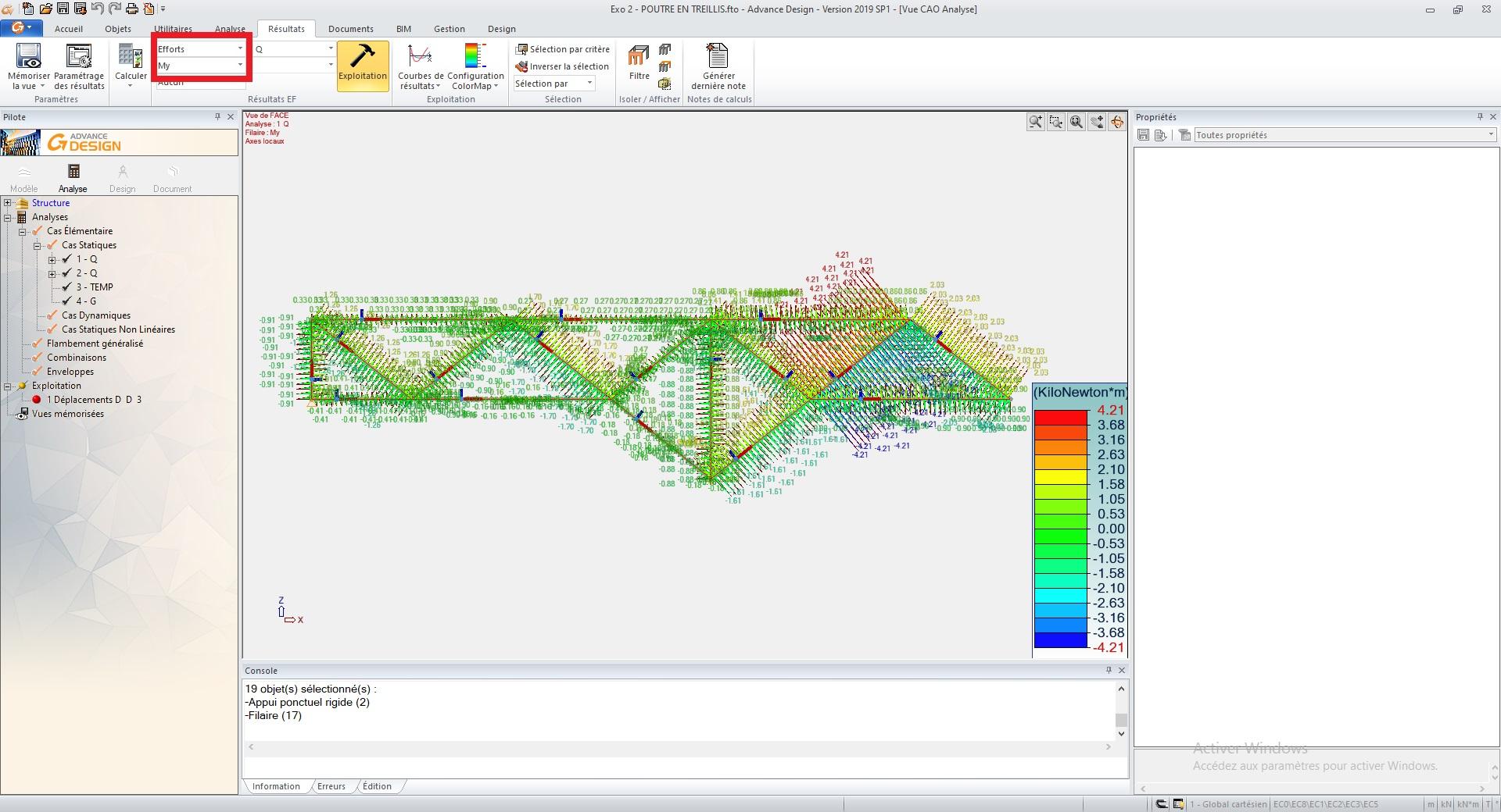

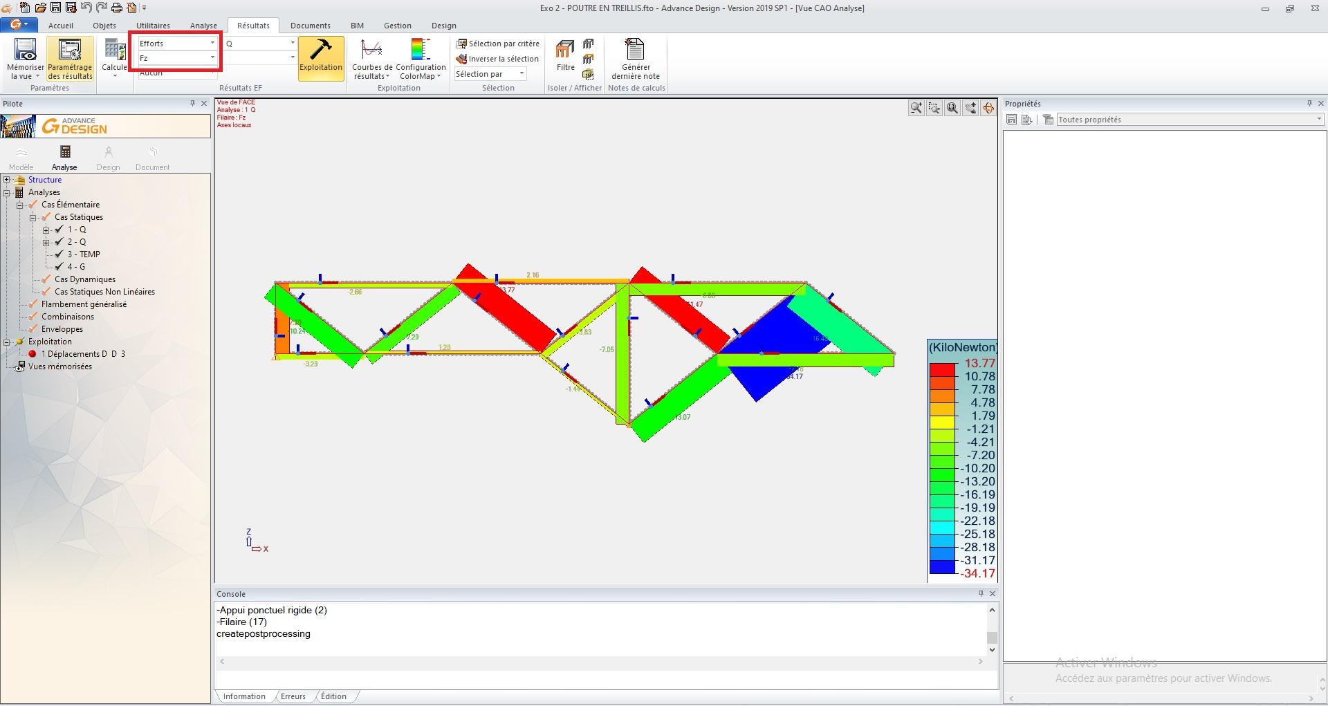

J'ai réalisé ce modèle sur Advance Design. Il s'agit d'une poutre en treillis isostatique. Les charges d'exploitation sont sous forme d'efforts concentrés comme le montre la photo. En exploitant les résultat pour ces charges, je trouve des moments et des efforts tranchants sur les barres. Normalement, on doit avoir seulement des efforts normaux. J'espère qu'il y a quelqu'un qui connais comment corriger ça (Annuler les diagrammes d'efforts tranchant et des moments).
Autre chose, j'espère que quelqu'un peut m'aider à fixer les diagrammes des moments. Vous voyez que les moments sont réparties de façon anormale.
Merci infiniment d'avance.
