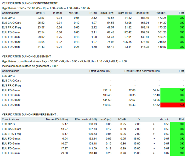

Bonjour, Pouvez-vous nous donner les caractéristiques Y,C,phy du sol (en tirets orange sur votre schéma), la valeur de la portance sous la semelle ainsi que la valeur de la surcharge sur le terra
Re bonjour, Pour compléter vos hypothèses j'ai également considéré : densité du béton armé : 25 kN/m3 surcharge amont infinie : 10 kN/m² - variable - avec psi0 = 0.7 et psi2 = 0.3
Ok donc : - pour le glissement, la semelle du voile peut être butonnée, par des longrines, en appui sur les semelles des voiles en refend du bâtiment, - s'agissant d'un sous-sol, le voile en
bonjour

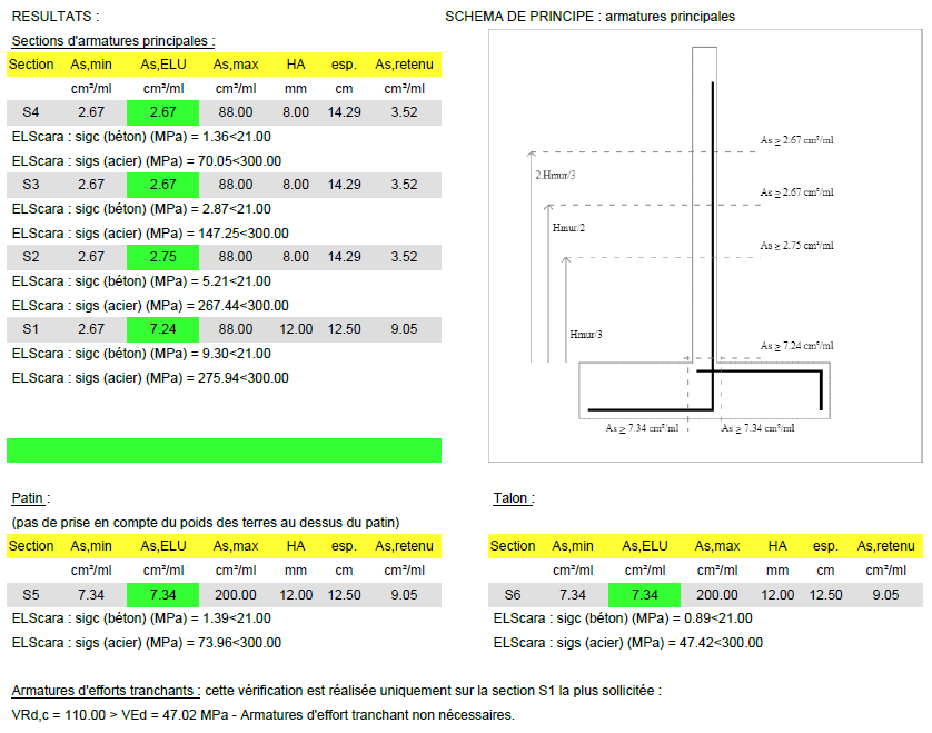

1-le glissement est vérifié sur arche mur de soutènement , j'ai remarque qui vérifie ca en calculant le rapport H/V qui doit être inférieur a 0.5 alors que personnellement j'ai calculé ca par le fameux formule v*tan(2/3*δ)/H qui doit être inférieur a 1.5 et il n'est pas vérifié même avec des grands dimensions.
2-comment je peut corrigé le problème de contraintes d'acier dépassées ?
