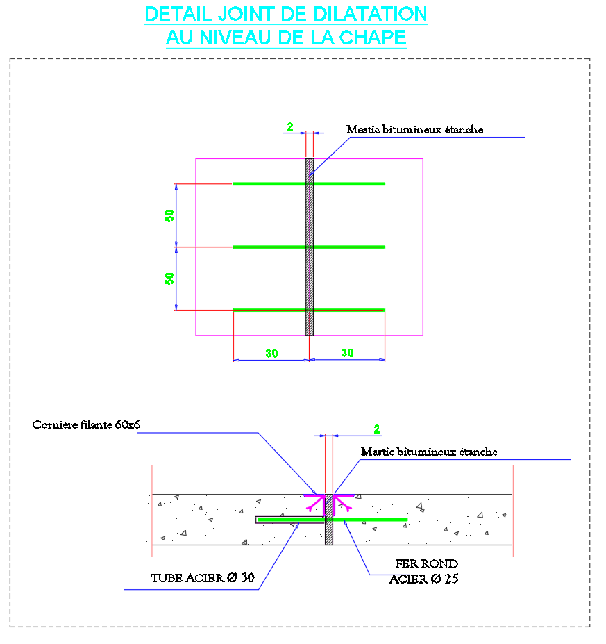

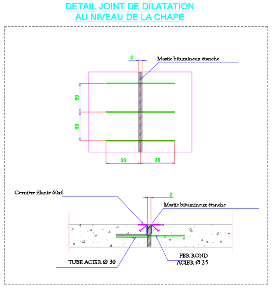

comment_233779
Il y a 5 heures, Zied1 a dit :
Est-ce que je peux appliquer cette disposition au niveau des joints de dilatation ? y t il d'autres solutions ?
Oui c'est le principe des goujons. A voir s'il vous faut un avis technique : goujons dirax ou titan (recherchez l'avis technique avec un moteur de recherche). Un renfort est à prévoir autour des fers.
