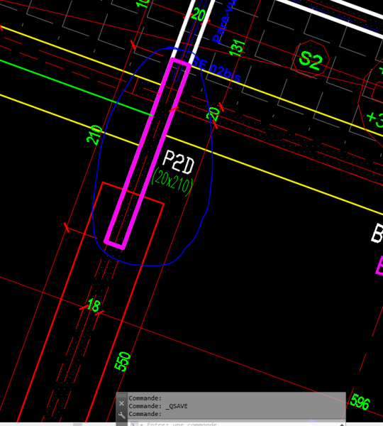

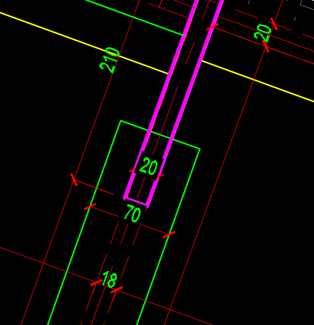

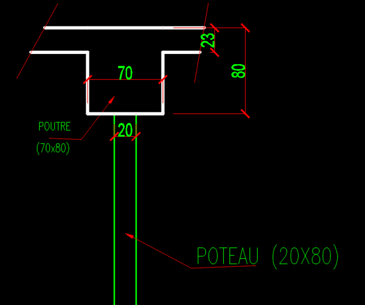

svp avez vous une idée comment justifier les bielles sur des appuis faible
par exemple une poutre de largeur 70 cm sur un poteau de largeur 20cm comme l'lustre l'image suivante

    Eh bien sur la plupart des logiciels, l'appui est considéré aussi large que la poutre, alors que dans votre cas non. Moi je découperais d'une part un voile avec 2 consoles courtes de chaque côté, ces

a propos le rapport profondeur /épaisseur supérieur a 4 c'est pas un problème puisque j'ai considéré  que le poteau n'est qu' un renfort dans les voile  (bout de voile )
j'ai arrêté la poutre pour que l'appui sera suffisant de 60 à 70cm de longueur pas autre chose
