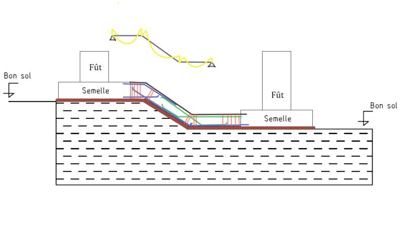

Bonjour ;
Dans le cas où on est dans un terrain pondéré ou le niveau du bon sol se diffère  et nous avons des semelles isolées pour un hangar en charpente métallique ; ces derniers sont liées avec des longrines à la base mais selon l’étude approuvée le niveau des fond de fouilles est le même mais en réalité c’est le contraire et pour rattraper des différence de niveau plus de 1 mètre avec du gros béton  pour des fondations de 3m x 3m c’est couteux . donc nous avons changé les dimensions des fûts à fin d’avoir le même niveau de la totalité des têtes des massifs mais maintenant je veux savoir comment faire pour réaliser des longrines à la base ?
Je serai très reconnaissant de savoir vos réponses et merci .
