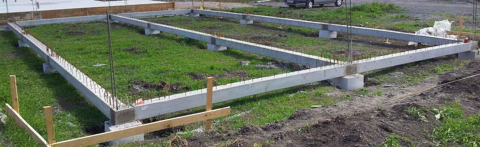

Sur des projet ou le sol est gonflant on evite de poser les longrines et la dalle sur le sol, et on opte pour des longrines et des dalles portées, mais je me demande comment assurer le soubassement par la suite (cacher l'espace restant entre le TN et la longrine, surtout si on a pas de sous sol)
Ci-joint une photo pour illustrer ma question:

    Il suffit de remblayer et de mettre un biocoffra sous les longrines et sous le plancher bas. https://franki.fayat.com/fr/expertises/gamme-biocofra

Merci infiniment
c'est coffrage aquadégradable qui laisse un vide entre le remblai et la structure (dalle portée et longrine). ceci n'est obligatoire que dans le cas de sol gonflabale et compressibles c'est ca?
Merci ininiment
