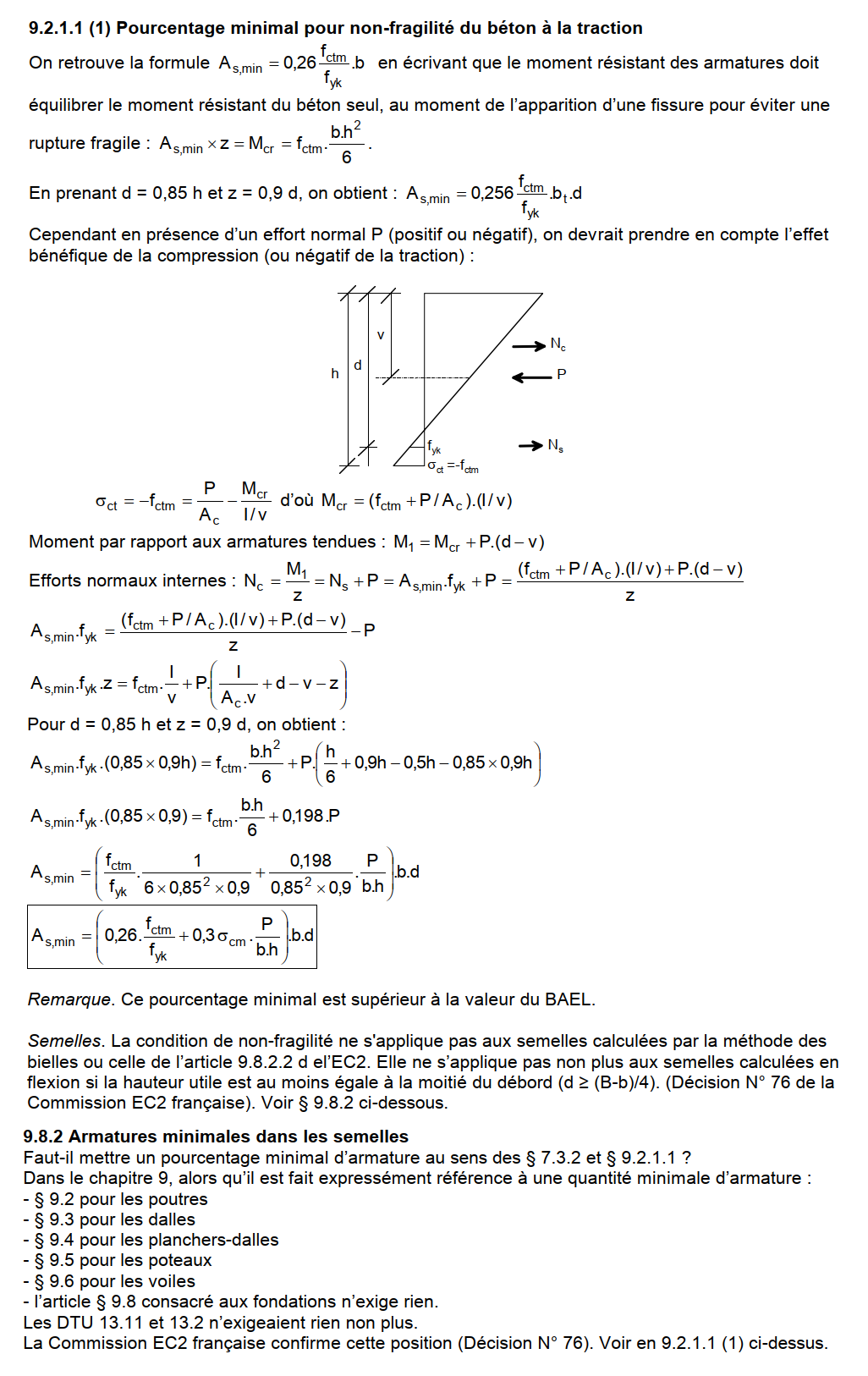

Le guide d'application de l'EC2 donne cette réponse :
La réponse :
"Semelles. La condition de non-fragilit ne s'applique pas aux semelles calculées par la méthode des bielles ou celle de l’article 9.8.2.2 de l’EC2. Elle ne s’applique pas non plus aux semelles calculées en flexion si la hauteur utile est au moins égale la moitié du débord (d ≥ (B-b)/4). (Décision N 76 de la Commission EC2 française). Voir 9.8.2 ci-dessous."
Depuis la publication de ce document, il y a un nouveau DTU 13.1 qui n'exige rien.
