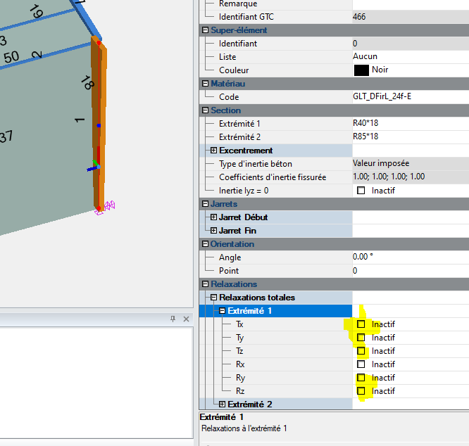

J'ai trouvé! En fait le souci était les pieds de poteaux. il ne faut pas les attribuer des Relaxations (il faut laisser tout décoché comme sur la photo).
Maintenant je me penche sur l'autre sujet (croix de stabilité).
