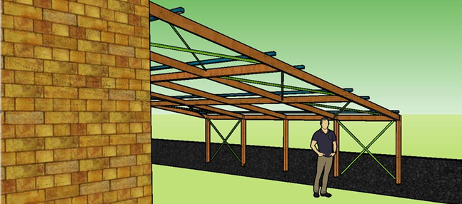

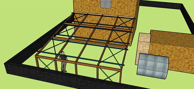

comment_176154
image.png.733e7c79844b2eb3ac7c3ea79b683dea.pngimage.png.12ad67f1fed9992eddbe03d75adbf33e.png
j'ai utiliser des section tubulaire 120x60 cm
selon les calcul, les section sont verifier selon leurocode,
est ce que c'est dangereux?
Modifié par Joya Megreen
  • Teacher
comment_176298
Si les vérifications à l'ELU et à l'ELS sont satisfaite selon le règlement en vigueur,  il n y a pas de danger dans ce cas! Mais les tubes rectangulaires peuvent donner un résultat optimal dans le cas de la flexion.
