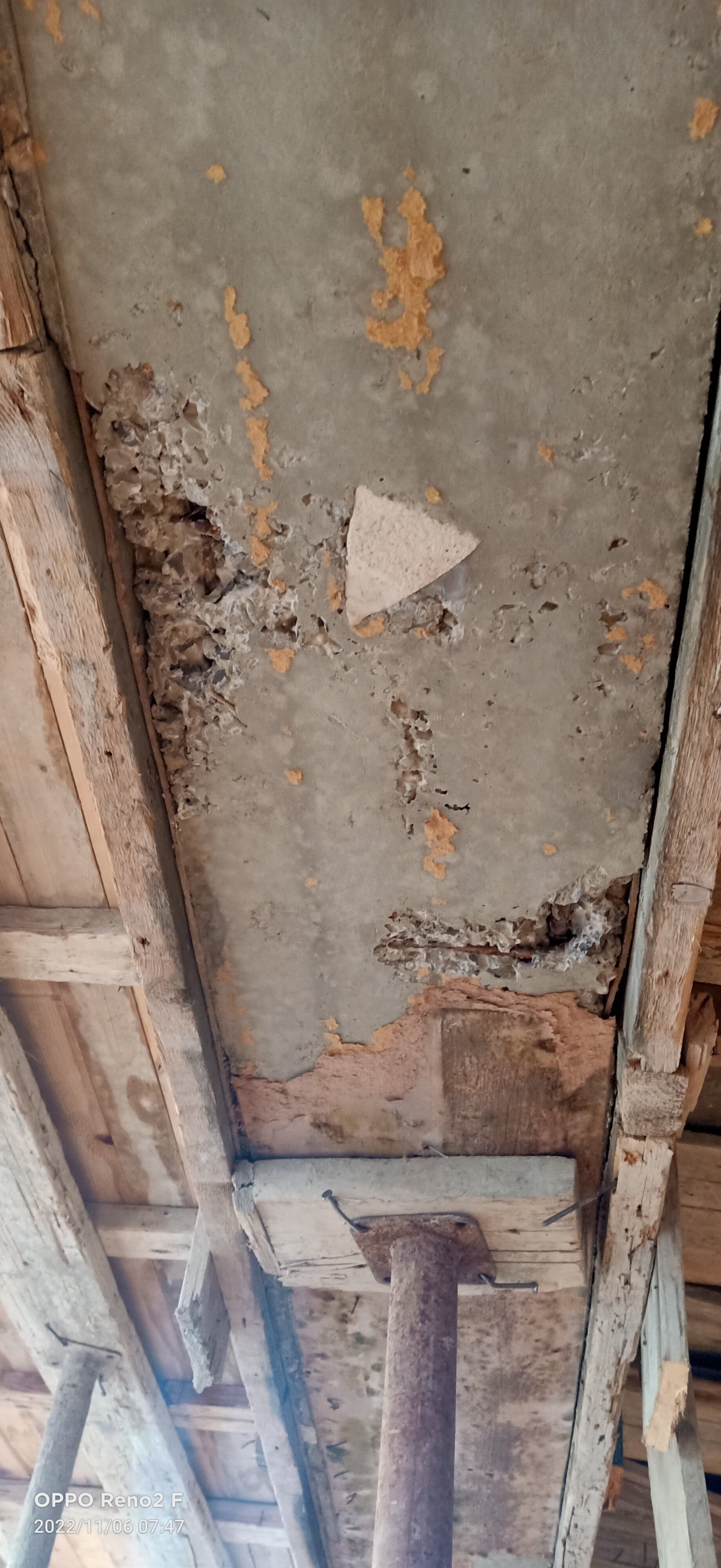

bonjour, je veux savoir si c possible a réparer une poutre d'une longueur de 7metre dimensions de 50x30.  Sur poteaux de 35×35,Merci IMG20221106074729.thumb.jpg.13250980fc3b0ad9daabc5f728e461e1.jpg

si la poutre a été  ferraillée correctement , c est certainement possible. il s agira de reconstituer l enrobage et d assurer la protection des aciers contre les agressions extérieures.
cela se fait avec des mortiers de ragréage vendus prêts a l emploi.

pouvez vous m'en dire plus sur ses mortiers?
