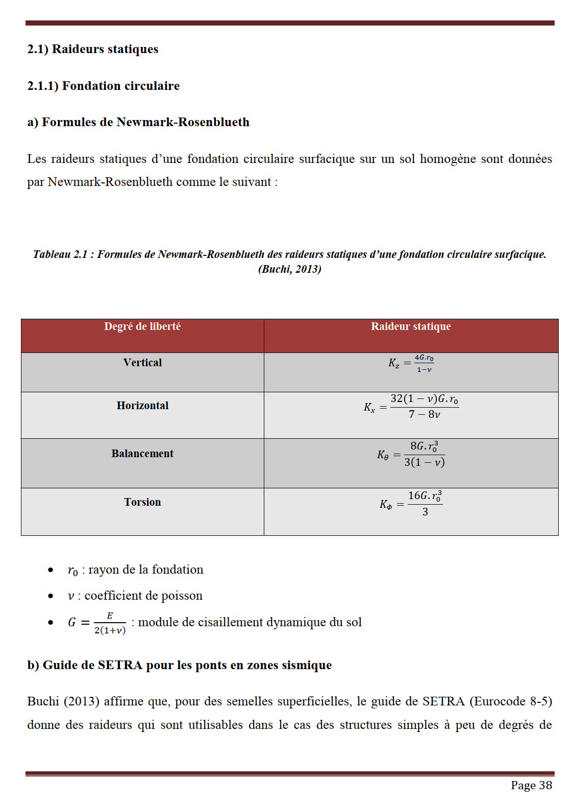

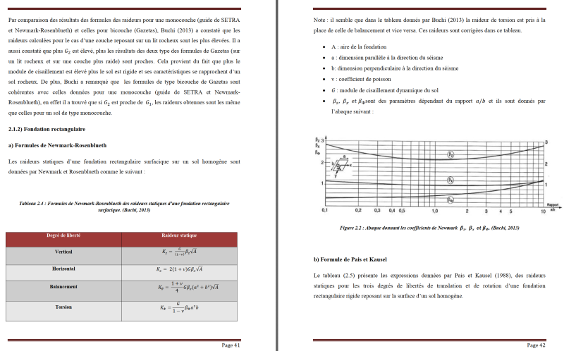

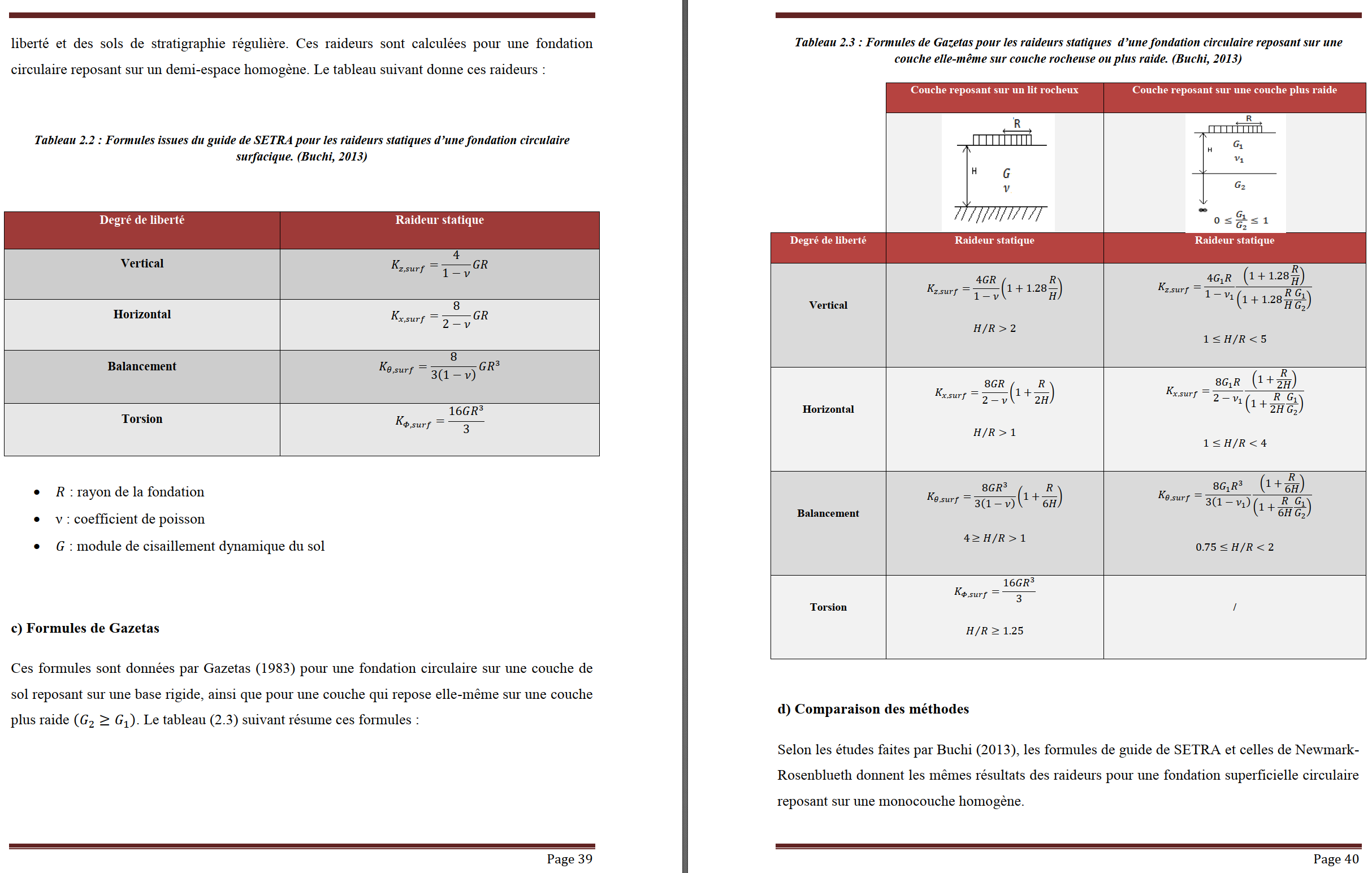

Quelques captures d'écran pour que vous puissiez juger si c'est ce que vous rechercher ou non. Les tableaux sont basés sur les travaux de Gazetas, Pais et Kausel, Mylonakis.
Le modificateur dynamique de la raideur statique est évoqué en page 48.
Raideur1.thumb.png.181748f0fa070c287f4d734bc9b97e4f.pngRaideur2.thumb.png.00565c86e7ecab1c743cecfc27ea47fa.png
