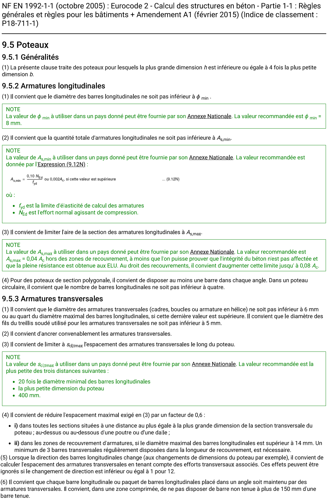

Il y a 4 heures, Entraide a dit :
Le pourcentage mini pour les poteaux (à l'EC2) est défini dans le §9.5.2  et vaut :
Max (0.002Ac ; 0.1 Ned/fyd)
En mettant 4HA8 dans un poteau 20x20, le % d'armature est de :
4 Π 0.4² = 2.01cm² (pour 4 HA8), soit 2.01/400 = 0.5025% de la section du béton (soit 0.005025Ac).
Un ratio (quantité d'armatures par m3 de béton exprimé en kg/m3) est différent d'un pourcentage d'armature qui correspond au rapport de la section des armatures (ici armatures longitudinales) / la section de béton.
