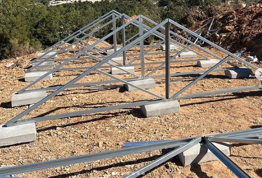

image.png.f4e37a6edcbbab59db02dbb40a31a0d4.pngimage.thumb.png.0f8babbb58c60d7ae58c515d46e5dde8.pngimage.png.163180c8d2dac1a13254047962cb4686.png
Je suis en train de dimensionner une structure pour une ferme solaire ; quelqu'un pourrait-il me dire quelles mesures je dois prendre s'il vous plaît?
les charges appliquant sur la structure sont:
charge permanente 34kg/m2
neige 25cm
vent 120km/h
porte entre les fermes est 1.5m
Modifié par Joya Megreen
  • Réponses 10
  • Vues 1.7k
  • abdeslam-brahim
    abdeslam-brahim
    Bonjour concernant la pose il suffit de dimensionner les plots et vérifier le ruissellement  des eaux pluviales, prévoir un système pour acheminer les eaux en dehors de l'assiette, mais ce que je
  • Bonsoir Pour la question du remblai bien compacté. Quant il va pleuvoir, les eaux de ruissellement transporteront les fines des couches supérieures aux couches de remblai inférieures (bien compac
  • Bonjour, D'après la photo et les indications sur les charges, les contraintes transmises au sol seront infimes. Donc il n'y pas de souci à se faire de ce coté là sauf coté soulèvement où il faudr

Pour la question du remblai bien compacté. Quant il va pleuvoir, les eaux de ruissellement transporteront les fines des couches supérieures aux couches de remblai inférieures (bien compacté mais perméable !). Car même avec un compactage à OPM l'indice des vides n'est pas nul. Et par conséquent, des désordres au niveau du squelette granulaire des couches supérieures du remblai vont apparaître et destabiliseront votre structure.
Pour palier à ce pb, le seul moyen est d'empêcher la perte des fines pas les eaux de pluie de ruissellement en incorporant de la géosynthétique par couche de remblai de compactage successives.
Attention à la soudure des assemblages des barres !!!
Merci pour votre reponse
Que pensez-vous de fondation de chainage ? est-ce plus avantageux que le géosynthétique ?
Pour une structure un peu légère, j'ai opté pour une fondation chaînage de 50x20cm avec des cadres de 6mm et des barres supérieures &t inférieures de 10mm.
NB : Le sol est a base rocheux.

Sol rocheux en surface ou en profondeur ? Si pour le deuxième cas à quel niveau par rapport au TN ?
Le chaînage ne traite pas le pb de migration des particules fines par les eaux de pluie de ruissellement !!!

D'après la photo et les indications sur les charges, les contraintes transmises au sol seront infimes. Donc il n'y pas de souci à se faire de ce coté là sauf coté soulèvement où il faudrait faire une étude au vent.
Coté tenue de l'assise dans le temps, la présence d'un squelette graveleux, comme l'atteste la photo, laisse présager que les petits ravinements qui pourraient subvenir, n'affecteront pas de façon significative la stabilité de l'ouvrage.
Le chaînage ne traite pas l'émigration des fines par les eaux de pluie de ruissellement !!!
sol rocheux en profondeur, elle a niveaux 2metre au dessous du TN.
Est ce que vous aviez des image sur la technique  géosynthétique?
OuAllahou A3lam
"n'affecteront pas de façon significative la stabilité de l'ouvrage"
Même si les structures supportent des panneaux de verre ? qui sont fragile a des deplacement de 3 a 5 cm?

Il y a 15 heures, Joya Megreen a dit :
Des déplacement de 3 a 5 , c'est très important et il faudra des charges autrement plus importantes pour les atteindre sur un remblai bien compacté. En dehors de la neige qui constitue un cas rare de chargement ( vu la pente et le fait que les panneaux sont nettoyés régulièrement),la contrainte transmise au sol est inférieure à celle causée par le pas d'un individu.

concernant la pose il suffit de dimensionner les plots et vérifier le ruissellement  des eaux pluviales, prévoir un système pour acheminer les eaux en dehors de l'assiette, mais ce que je crains c'est le vent, autrement le soulèvement, parce que il s'agit d'une structure légère et non encastrée à la base
