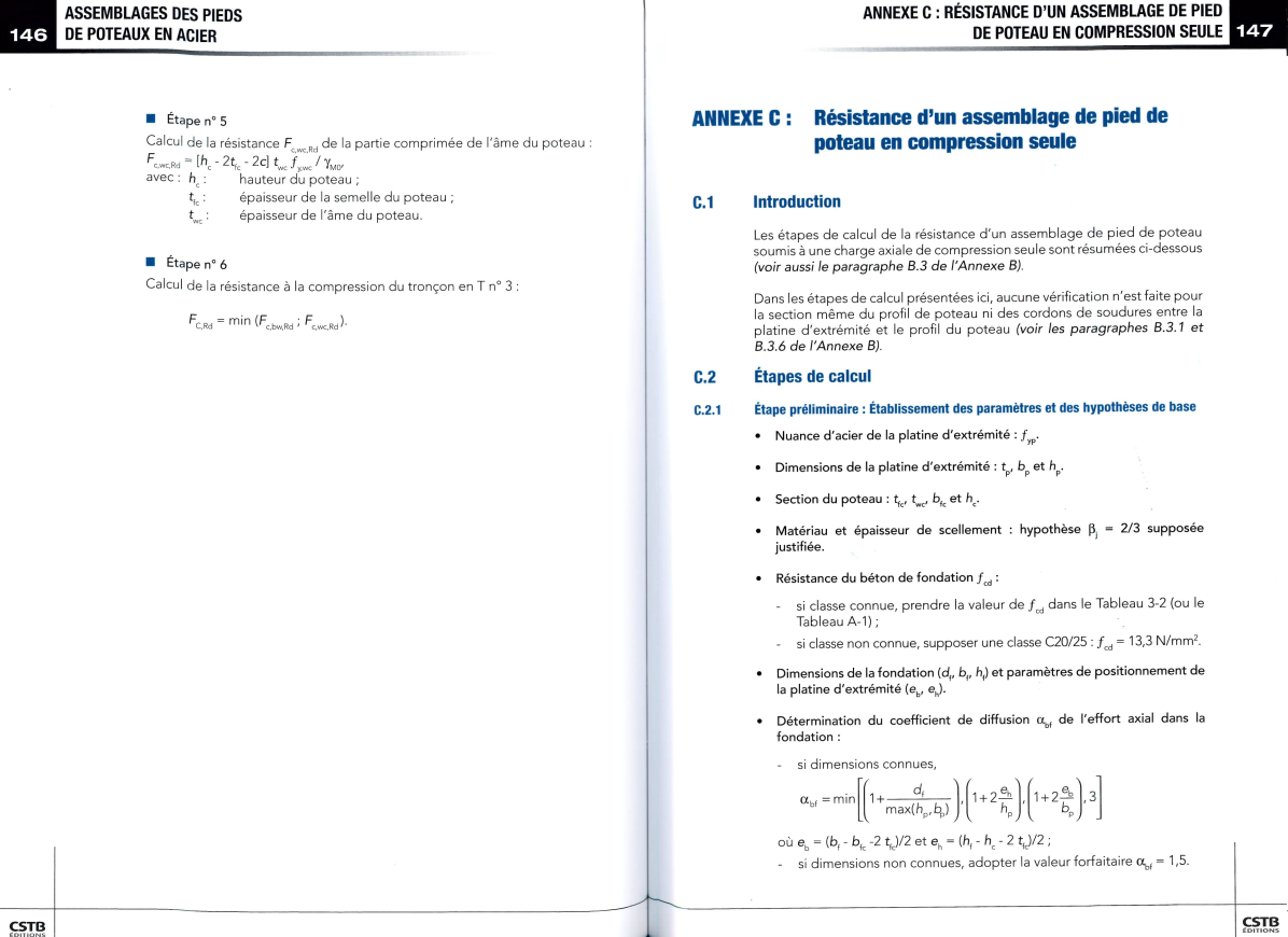

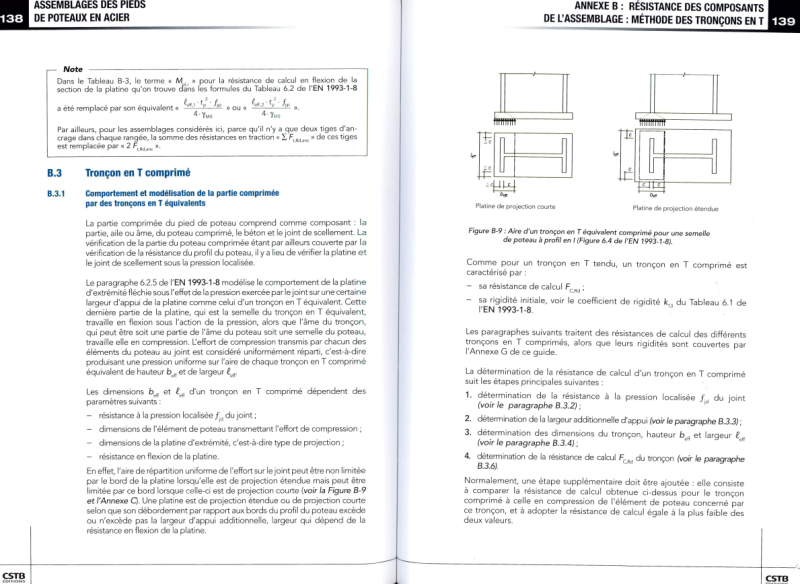

comment_178687
La méthode CM66 utilisée dans robot ne tient pas compte des raidisseurs... la méthode de M. Lescouarch, ne tient pas compte non plus de la nuance d'acier... Bref, il vaut mieux éviter d'utiliser cette méthode dans robot : même les valeurs de a1, a2, a3 et a4 ont l'air fausses.
Pour l'eurocode, il faut comprendre les différents modes de rupture de la partie en traction.
(1. il faut évaluer l'effort admissible de la zone en traction en fonction du mode de rupture, puis le moment admissible est ensuite égale à :
Mj,Rd = FT,1Rd z / (zC,r/e+1)
La zone de béton en compression étant largement plus résistante, elle n'est pas dimensionnante dans votre cas).
Lorsque les boulons sont plus proches des renforts, ça limite le risque de rupture de la platine mais ça augmente l'effort dans les boulons (mode de rupture 2).
Le béton ne pose pas de problèmes, il suffit de fretter correctement autour du prescellement pour s'affranchir de l'arrachement du cône de béton, il suffit de le préciser au BE qui calcule les massifs.
Sans recalculer les efforts (Eurocode différent de CM66) 2 notes de calcul sous CP + 1.5Vent :
Assemblage_Kasso-EC2.pdfIndisponible
Assemblage_Kasso-EC2-tige M42.pdfIndisponible
Les fichiers robot correspondant :
Poteau.zipIndisponible
Le principe des calculs à l'eurocode (robot ne fait pas le calcul boulon par boulon du coté tendu et les extraits ci après impliquent une petite simplification expliquée en haut de la page 130).
Piedpoteau1_01.thumb.png.e301feea8fed7bb6cb1a98379ad2a2c5.pngPiedpoteau1_02.thumb.png.b450eaaa84197fb8cda0546d0800df1d.pngPiedpoteau1_03.thumb.png.ad9e51a3f7a40c5100523dc7bae9800e.pngPiedpoteau1_04.thumb.png.d9cfd332861ff0520c2721b38ec06afc.pngPiedpoteau1_05.thumb.png.ff265816de23eaeb846401c69999bc71.pngPiedpoteau1_06.thumb.png.6235ec0cc2b1052571ae65288bfb8e4d.pngPiedpoteau1_07.thumb.png.f93cd3ea2acf1d10c684e18e5a039d3e.pngPiedpoteau1_08.thumb.png.127660e06da7edf5cde72a567b266942.pngPiedpoteau1_09.thumb.png.6272b8a0a71915ae7dd8b01c6754d9c6.pngPiedpoteau1_10.thumb.png.51d8477d560f282cedb41c3b92b906d4.pngPiedpoteau1_11.thumb.png.77ea8ce150dc8d4eb99de4d69e6aa2f5.pngPiedpoteau1_12.thumb.png.f7b821e09e0f48138b45047381f24d99.png
Autres solutions :
1. Augmenter la section du poteau en pied : la résistance de la fixation dépend grandement de :
- la distance du brase de levier entre zone comprimée et zone tendue : en augmentant cette distance, vous réduisez les efforts dans les tiges
- la distance entre l'aile (ou le renfort) et les boulons : si les boulons sont trop loin des ailes ou renforts, cela augmente le risque de plastification de la platine (mode de rupture 1). Il faut idéalement placer les boulons à une distance des renforts qui permet que l'effort admissible selon le mode de rupture 1 ou 2 soient égaux (ou très proches).
2. Encuver le pied de poteau métallique dans le massif (il faudra peut être/surement renforcer l'âme). C'est la solution la plus économique ! (Voir lien ci après + eurocode 2, art 10.9.6 pour la fondation en encuvement (mais ce n'est pas votre partie) et NF EN 1994-1-1 §8.4.4.2 + EN 1993-1-8, §6.2.6.2 pour la partie acier)
Attention, pour les encuvements, il est préférable que les pieds de poteaux soient protégé des intempéries (il vaut mieux que que la jonction acier/béton soit hors sol avec une forme de pente sur le béton)+protection corrosion sur le pied de poteau.

Le principe des calculs à l'eurocode (robot ne fait pas le calcul boulon par boulon du coté tendu).
