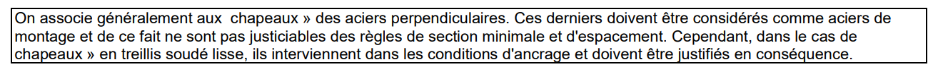

svp pour les armatures de répartition dans les appuis des dalles je peux négliger la règle de recouvrement des barres ? par exemple je peux faire un recouvrement de -15 ou 10cm-  au lieu 44*diamètre ou 66*diamètre ?
ci-joint un extrait de BAEL
merci en avance.

    bonsoir, au vu de l'extrait, la règle de recouvrement ne s'applique pas obligatoirement. Ces aciers sont des aciers de montage destiné à maintenir le niveau des chapeaux et l'écartements entre ba

    Bonjour le fait de citer un règlement, en contre partie il ne faut pas ignorer l'autre règlement en particulier celui de parasismique

bonsoir,
au vu de l'extrait, la règle de recouvrement ne s'applique pas obligatoirement. Ces aciers sont des aciers de montage destiné à maintenir le niveau des chapeaux et l'écartements entre barres. ils ne jouent aucun rôle de résistance et améliorent l'ancrage.
OuAllahu a3lam
a+

Le 25/03/2023 à 22:11, FRIDJALI a dit :
bonsoir,
OuAllahu a3lam
a+
est ce que ce sont les chaise ?
