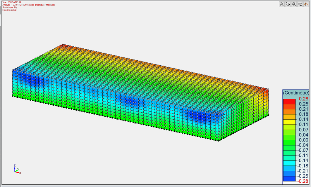

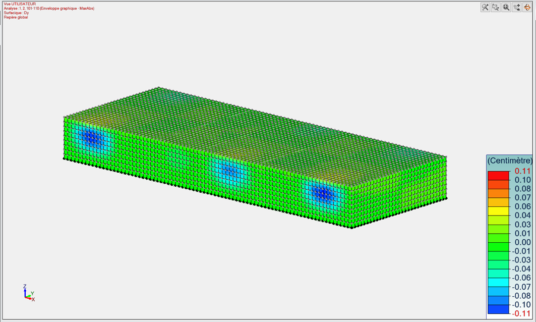

Je suis en train d'appliquer la charge thermique en utilisant le logiciel Advanced Design.
J'ai défini une température de référence (20)c) et une température maximale à appliquer(50)c).
l'effet de température  se manifeste dans les contraintes des voiles et les déplacements en termes de dx et dy.
par exemple la déformation suivant y s'evolue de 0.11cm (sans charge thermique) à 0.28cm lorsque j'applique la charge thermique
ainsi les contraintes
image.thumb.png.cd2ec462163de8a1e3bfb77913301f90.pngimage.thumb.png.d8269d7a8bda89df05f8effc76d517d8.png
contraints suivant xx (sans charge thermique)=0 .11 MPa
contraintes suivant yy (avec charge thermique)  = 4.5MPa

Bonjour tout depend de tes hypothèses et la demarche , Eurocode 2 precise la demarche de l'effet thermique , qui consiste à determner le DT en fonction de paramètres que j'avais cité ci-haut ainsi on va introduire la valeur de DT dans le logiciel  deja une difference de 30  degré me parait trop( temperature de reference 20 degre et max 50 degre) ensuite aussi on ne voit pas les données liés a la classe du beton, type de ciment,humidité relative ,rayon moyen de la section transversale etc
j'essaye de joindre une pièce jointe(capture d'écran)  de cette demarche mais malheureusement ça ne marche pas peut etre que la marche à suivre ou les icones que j'utilise ce n'est pas cela si quelqu'un peut m'orienter

le cas d'un bâtiment de longueur qui dépasse 25m dans un pays méditerrané sans joint de dilatation.
En réalité je sais pas dans quelle cas (cités par vous) je doit le classer.
