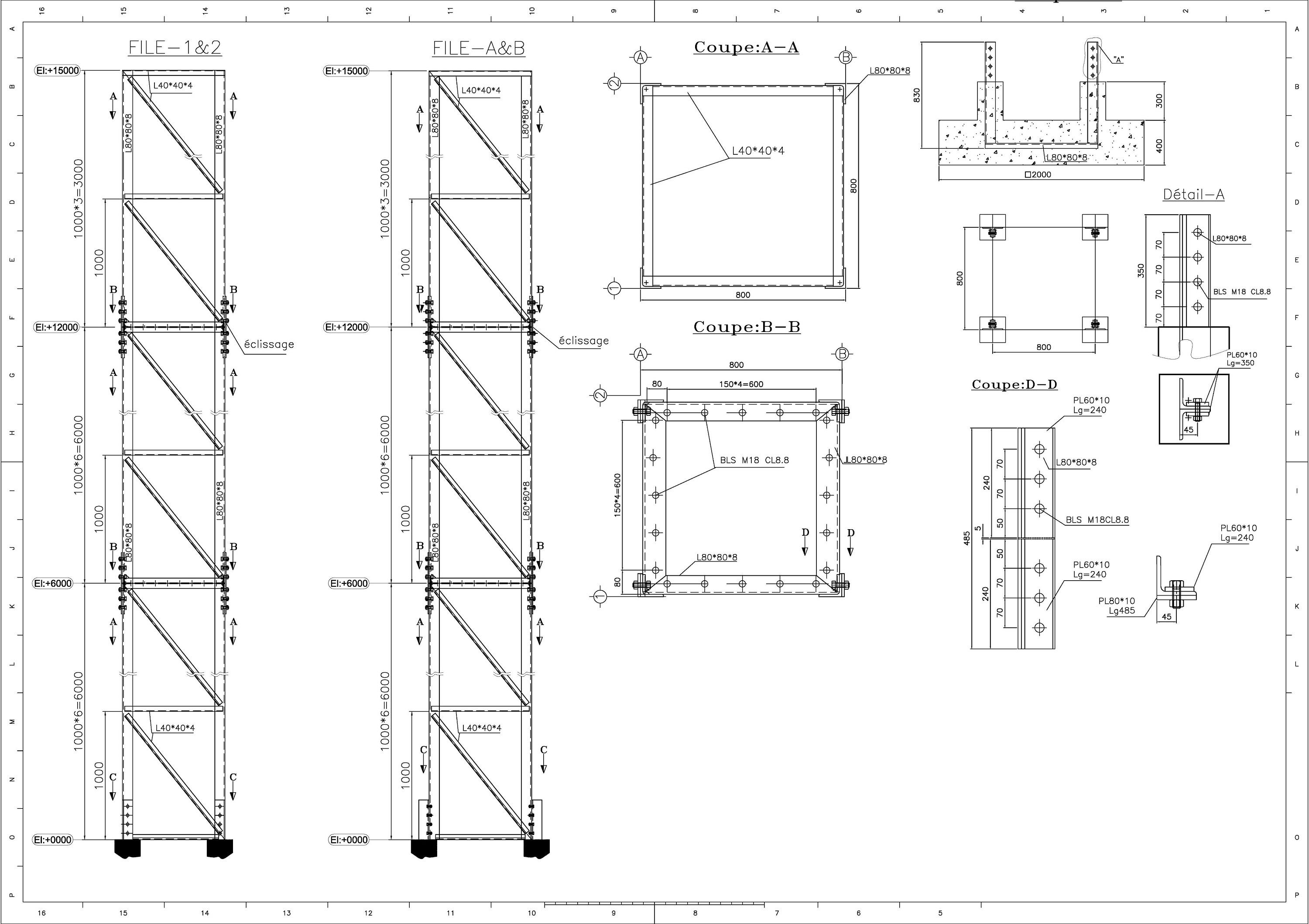

Bonjour tout Le monde , j'ai installé un pylône de 15 m de longueur en forme carré ( 80x80), il y avait une différence petite différence de niveau pour les ancrages , ce qui a engendré une inclinaison de 10cm au sommet du pylône de 15m ( ce pylône est destiné pour la fixation d'une caméra timelaps poids 2kg ).
je veux savoir si cette inclinaison est admissible ou non .

On parle d'admissible pour les déformations dues aux charges, mais pour vous d'abord c'est plutôt un pylône incliné, donc , il faut un calcul tenant compte de la géométrie. Votre caméra va être installée en conséquence.

Ici le souci ce n(est pas le poids de la caméra, mais l'imperfection
je pense il y'a lieu de tenir de deux facteurs
1- imperfection vis a vis de la règlementation -la tolérance-
2- l'effet de second d'ordre, car ces 10cm va engendrer des sollicitations parasites (surtout les moment) due au poids de l'ouvrage et les actions de vents
