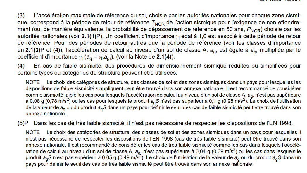

L'article 3.2.4 de l'EC8 traite des procédures de dimensionnement sismique simplifiées ou réduites pour certains types de structures. Ces procédures s'appliquent aux catégories de classe de sol A avec une accélération ag inférieure à 0,78 m/s² ou une combinaison de l'accélération ag et du coefficient S (ag*S) inférieure à 0,98 m/s².
Pouvez-vous s'il vous plaît m'expliquer ce que signifient ces dispositions réduites ? Je n'ai rien trouvé à ce sujet dans les informations que j'ai consultées."

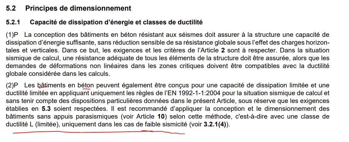

Concernant l'eurocode, les précisions sont données dans l'annexe nationale de l'EC8.
En zone A, cas de faible sismicité, vous pouvez appliquer la classe de ductilité DCL pour le béton armé :
"5.3 Dimensionnement selon l'EN 1992-1-1
5.3.1 Généralités
(1) Il est recommandé de n'appliquer le dimensionnement sismique pour la ductilité limitée (classe de ductilité L), selon l'EN 1992-1-1 :2004, sans autre exigence que celles de 5.3.2, que dans les cas de faible sismicité (voir 3.2.1(4)).
5.3.2 Matériaux
(1)P Dans les éléments sismiques primaires (voir 4.2.2), l'acier de béton armé de classe B ou C dans l'EN 1992-1-1 :2004, Tableau C.1, doit être utilisé.
5.3.3 Coefficient de comportement
(1) Un coefficient de comportement q jusqu'à 1,5 peut être utilisé dans le calcul des actions sismiques, quels que soient le système structural et la régularité en élévation."
Disposition similaire pour  les bâtiment en acier et mixte acier-béton.
Le coefficient de ductilité est limité à q=1.5 dans ce cas.
Pour le béton armé, cela revient à avoir pour seules dispositions :
  • le respect de l'EC2
  • la classe d'acier B ou C
  • le coefficient de comportement q1.5.
Vérifiez que ces dispositions sont compatibles avec votre pays.
