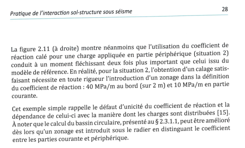

1) Quelle sont les charges que je devais appliquer pour le dimensionnement d'une longrine?
2)Normalement la longrine ne porte que le mur et soumis à la force du sol.
Comment je peux déterminer la réaction du sol?
  • Réponses 22
  • Vues 4.9k
    Bonjour, Il est beaucoup plus simple de calculer une longrine comme une simple poutre. Mobiliser la réaction du sol sous une longrine de 20cm de large est trop hasardeux (voir propos de Fri
    Bonjour, Si votre longrine est un élément porteur, généralement, et par sécurité, vous pouvez négliger la réaction du sol. Les longrines sont alors calculées comme de simples poutres supportant l
    Bonjour, Il y a eu différents posts qui ressemblaient plus à du crépage de chignon qu'à de la réflexion sur le sujet : je les ai masqués. Il apparait clairement que tout le monde n'est pas d
