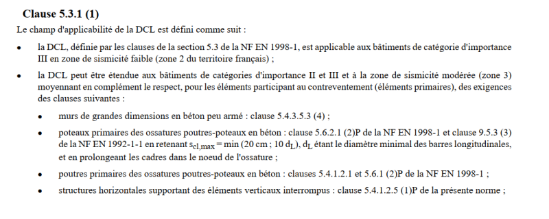

il y a 23 minutes, barbou a dit :
je crois pas que votre projet est en classe DCM, regarde cette extrait de EC8.
deuxième paragraphe.

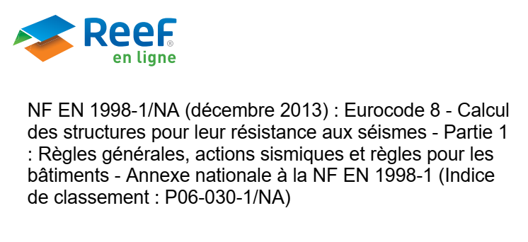

C'est l'annexe nationale française de 2013 ? Le décret d'application de la norme n'autorise pas encore l'application de cette annexe. Certains bureau de contrôle ont un avis très "tranché" sur le sujet, alors que d'autres ne posent pas de problème. Il n'en reste pas moins que cette annexe n'est pas, législativement, applicable en France.

L'idée est de guider les efforts sismiques vers les éléments que vous souhaitez considérer comme primaire. Donc poteaux BA et cloisons à la place de voiles par exemple. Noyaux centraux primaires autour des escaliers et ascenseurs. Si les éléments de façades comportent beaucoup d'ouverture ils peuvent éventuellement devenir "secondaires".
QUels sont les éléments qui ne respectent pas cette condition chez vous, vous avez des voiles de grande hauteur non liés aux planchers ?

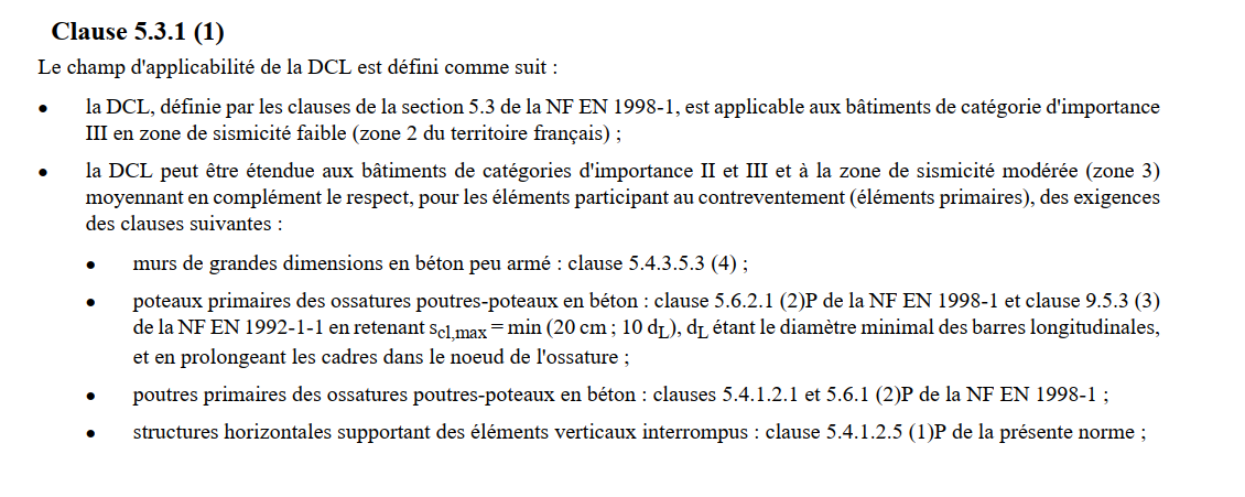

Vous n'avez donc pas participé à la conception. Lorsque l'épaisseur des voiles est imposée par l'architecte, je note sur les plans : classe DCL imposée par architecte (c'est la classe applicable avec l'annexe nationale française de 2013). Si l'architecte n'est pas d'accord, je lui demande de changer les épaisseurs de voiles afin de respecter la règlementation. Si vous avez un bureau de contrôle, vous pouvez également l'impliquer pour lui demander son avis sur le sujet.

Justement, l'annexe a été mise à jour (on est passé de 2007 à 2013), mais la mise à jour n'est pas applicable...
