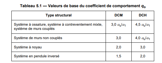

J'ai une structure en béton armé (les verticaux sont des voiles) qui va supporter un étage avec en charpente métallique.
Le projet se trouve dans une zone sismique.
J'aimerais savoir quel coefficient de comportement je devrais utiliser pour cette structure ?
De plus, comment puis-je la classer selon les normes de l'EC8 (Eurocode 8) ?
Merci d'avance pour votre aide.

selon l'EC8 il y a un tableau qui classé les structures selon la nature de contreventement.
selon quel classe je le considère ma structure ?

Bonsoir,
Attention à ne pas prendre tel que le tableau 5.1 Déjà il faut classer le type structurale de ton ouvrage car c est pas par ce que tu as des voiles que tu es forcément en système de mur couplé ou non. Pour cela il faut que tu es un minimum de rigidité en torsion si c est pas le cas tu seras classé en système de noyau. Par expérience c est très compliqué de justifier un coefficient de comportement supérieur à 1,5 surtout si le bâtiment est peu élancé avec une structure beton qui supporte un étage en charpente métallique.

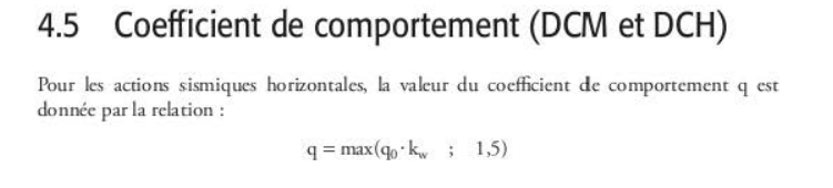

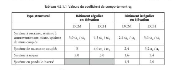

Mais vous travaillez sous quel règlement ? Vous ne pouvez en aucun cas mettre un coefficient de comportement égal à 1,5 de façon forfaitaire.
Par contre sous EC8 vous devez créer un nouveau matériau béton 25 par exemple avec un module de young réduit de 50% que vous affecterez à tous vos éléments (voir le livre de davidovicci …) ….. il y’a un document très intéressant (c’est un résumé partagé par Stéphan balmain de la communauté autodesk sur l’analyse sismique avec RSA sous l’EC8 ) c’est sur le net et gratuit qui pourrait vous aider aussi.
d’autre part il y a un chapitre dans le livre de Victor davidovicci qui traite votre cas . ( structures mixtes ) ( coefficient de comportement ) ….
