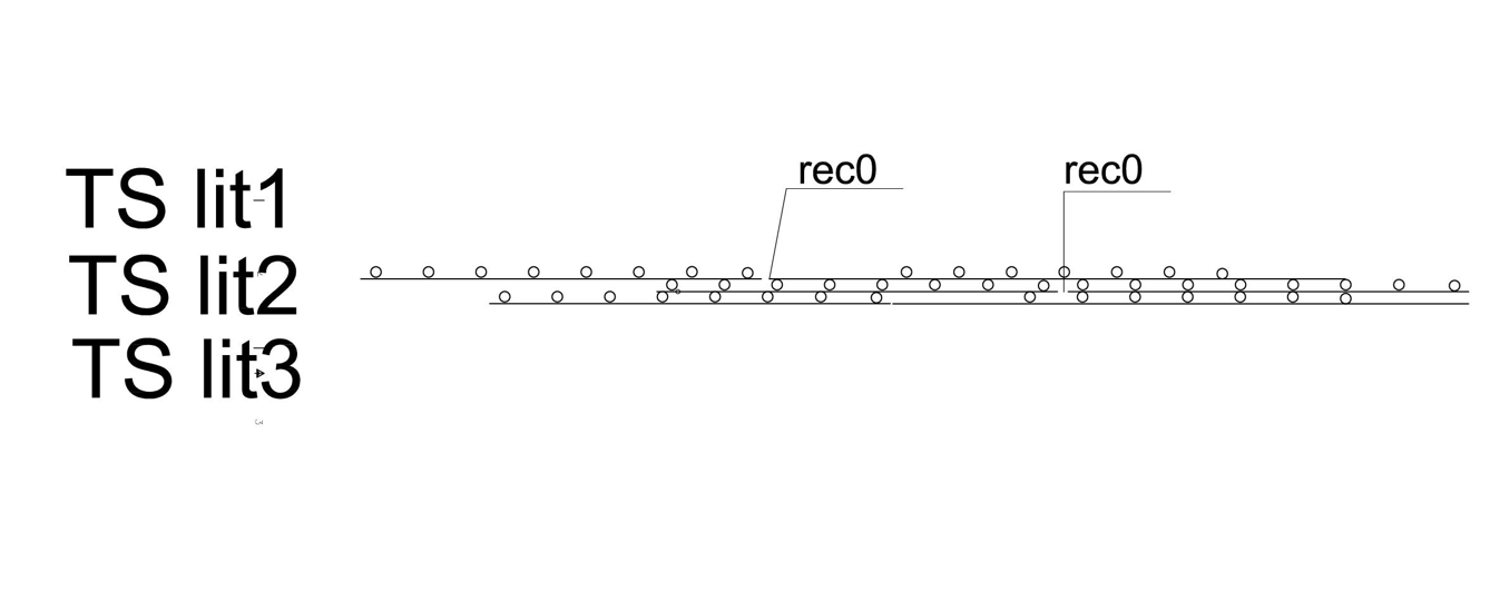

comment_206616
il y a 20 minutes, Zied1 a dit :
Bonjour;
ci-joint une coupe sur les treillis soudé
image.thumb.png.d610b112c846625e6e9f8dcef484df5c.pngBo
Épaisseur de la dalle ?
Espacement des barres dans les deux directions ?
Attention au centre de gravité de la section d'armatures par rapport à celle de calcul d et d' !!!!!!!!!!!
