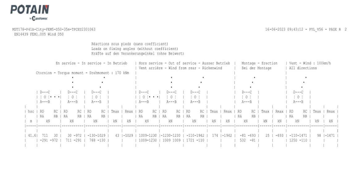

Il y a 2 heures, Zied1 a dit :
Bonjour;
D'après les données fournies, pour obtenir une surface sous radier comprimé équivalente à 75%, j'ai calculé l'épaisseur du radier de grue à fut scellé.
La raideur du sol est de 1670T/m3, et la section d'acier de calcul est inférieure à 10cm².
J'ai utilisé la formule de section d'acier minimale suivante: As,min = 0.26·fctm/fyk·bt·d ≥ 0.0013·bt·d.
avec fck=25MPa et d=1.86m

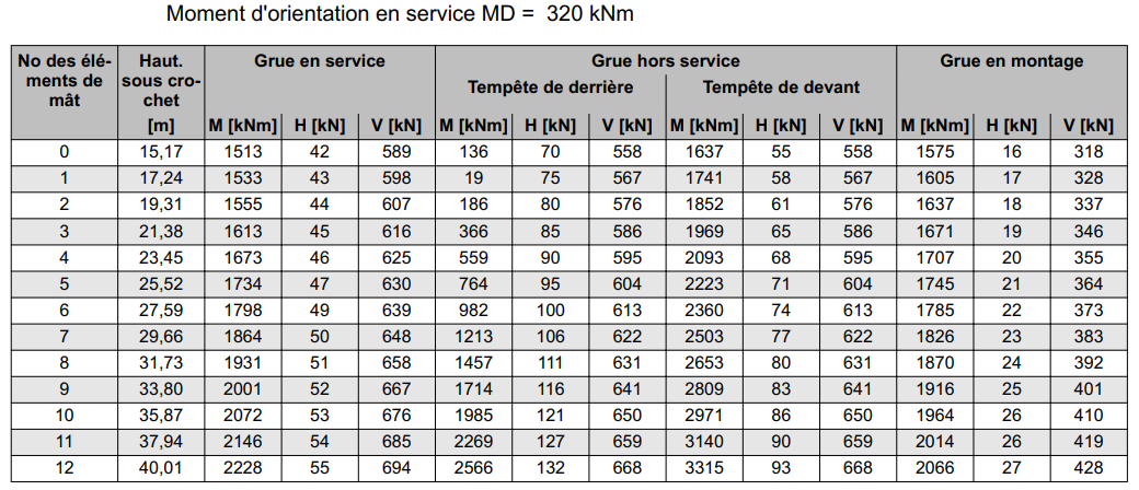

Comme je m'en doutais il s'agit bien de fondation de grue à tour. Or la grue à tour est une machine et de ce fait sa fondation fonctionne différemment des fondations classiques.
J'avais miss rn ligne  un document portant recommandations pour le calcul des fondations de grue à tour.(dans la rubrique "téléchargements"
Bonne lecture

il y a 3 minutes, FRIDJALI a dit :
Fondations pour pylônes et mâts_compressed (1).pdfFondations pour pylônes et mâts_compressed (1).pdf 896.05 Ko · 64 téléchargements
Bonne lecture

il y a 7 minutes, FRIDJALI a dit :
Fondations pour pylônes et mâts_compressed (1).pdfFondations pour pylônes et mâts_compressed (1).pdf 896.05 Ko · 63 téléchargements
Bonne lecture
Ce n'est pas le document spécifique aux grues 😉.
Le lien déjà donné pour les recommandations professionnelles pour les grues : https://www.cfms-sols.org/sites/default/files/recommandations/Recommandation-Fondations-des-grues-a-tour-2015.pdf
Ca se calcule comme une fondation classique (sauf pour la méthode du réseau d'état pour laquelle il faut une bonne étude géotechnique).

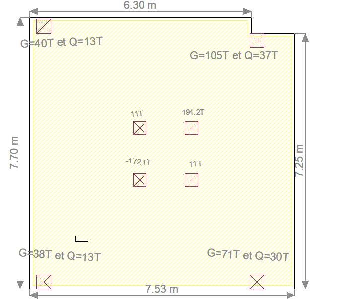

tu peux joindre la fiche technique de la grue, ainsi que la contrainte au sol adm.
je sais pas c'est quoi comme projet mais c'est énorme 190 cm d'épaisseur.
t'as fais un modèle ou tu l'as vérifié par un fichier Excel ?
tu peux joindre ton fichier de vérification ou ton modèle.

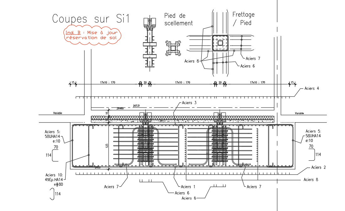

je te déconseille les treillis pour ce genre de radier, tu peux utiliser des HA20/25 avec des U de fermeture.
aussi tu fais attention au frettage au pied ainsi que le tranchant au droit des fûts.
Cdt

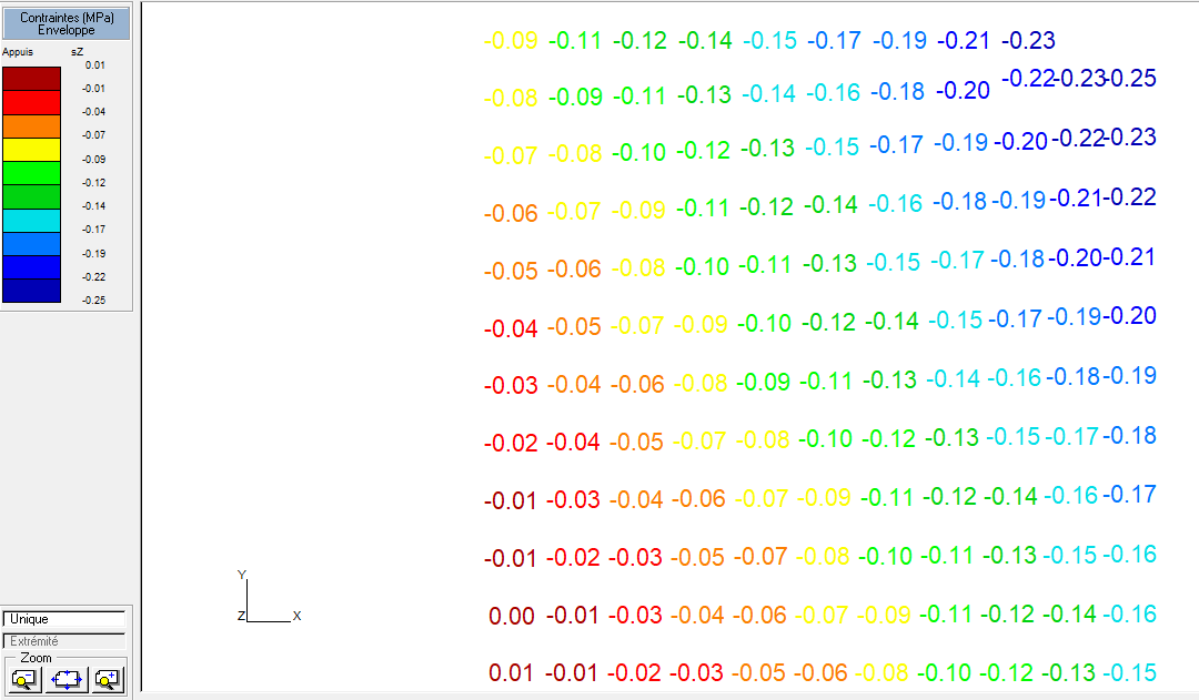

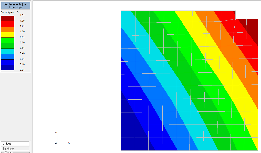

Bonjour;
oui bien sur
contrainte de sol 0.25MPa.
raideur 1670T/m3
reactions
1=11T
2=194.2T
3=11T
4=-172.1T
saisie radier de hauteur 190cm
avec des charges des poteaux de futur structure
tassement:
contraintes sous radier
