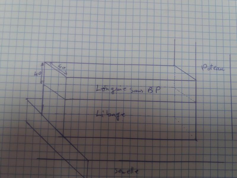

bonjour.
Si la retombée de la longrine est juste le même niveau de libage de semelle filante c'est a dire qu'ils se ont juste opposés donc même  BP  il n y a pas d'espace pour le mettre sous la longrine ,ma question est de savoir si c'est faisable de le faire malgré que c'est un plan approuvé par le CTC ?
Le coulage de béton de libage se fera séparément de la longrine

    bonjour, Oui bien sur. Quel est le rôle de la longrine. Solidariser les fondations. Or là nous avons  une semelle unique équivalente à une série de semelles isolées collées l'une à l'autre. donc

il y a 3 minutes, Zied1 a dit :
Est-ce que l'arase inférieure de la longrine est identique à l'arase supérieure de la semelle filante ?
oui exactement
la longrine de dimension de 40x40 cm2 et le libage c'est de 40x80 cm2

si je  comprends bien, la semelle est fondée à -110/120cm et l'arrase supérieure représente le niveau +/-0.00 et donc pas de longrine dans le sens longitudinal.
Pour les longrines transversales,  vous faites vos fouilles en rigoles  à -45.
ensuite deux cas de figures.
1- vous avez les moyens matériels de couler les semelles et les longrines ensemble ( peu probable).
2- vous préparez le coulage des semelles, vous disposez les attentes des longrines et vous coulez.
on remblaie ensuite les fouilles à -45; on dispose le entaillage et le coffrage des longrines et on les coule sur un BP de 5 cm.
Si les semelles sont déjà coulées, il faudra procéder à un scellement chimique des aciers des longrines après percement des libages de part en part pour y passer les armatures.

Il y a 5 heures, OUMNIA CCI a dit :
voici un croquis qui définie la position de longrine et semelle filante
Longrine encastrée dans la semelle et au dessus le libage

bonjour;
je pensais aux longrines dans le sens transversal. je pense que , dans le cas présent, la longrine est superflue.il faudrait simplement atteindre le niveau0.00 par un gros béton sans se soucier de sa hauteur.

bonjour
la face supérieur de la longrine est au niveau 0.00, les poteaux  sont des futs pour un hangar. l'étude est déjà fait par un BET donc j'ai pensé à la faisabilité de réalisation
