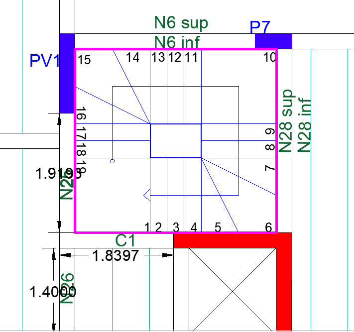

je suis entrain de réaliser un calcul manuel pour dimensionner les elements de la structure, et je me suis bloqué sur ce point : comment je peux déterminer la surface d'influence d'une console dans mon cas ( veuillez voir l'image ).
merci pour votre aide et vos propositions

Il s'agit de la console C1 dans l'image, j'ai définit les charges sur le plancher et je travail avec la combinaison qui ne prend pas en compte le poids propre de l'element ( H= G+1,2Q), donc pour appliquer cette combinaison je suis sensé de déterminer une surface d'influence

Pour pouvoir estime ce que reprend ka console C1, il faut connaitre le schéma de fonctionnements de l'escalier et surtout les différents appuis.
C1 recevra donc une partie de la réaction d'appui de l'escalier palier compris consi qu'une partie de la dalle située au sud qu'elle partage avec N6 et une poutre éventuelle en limite de dessin.
