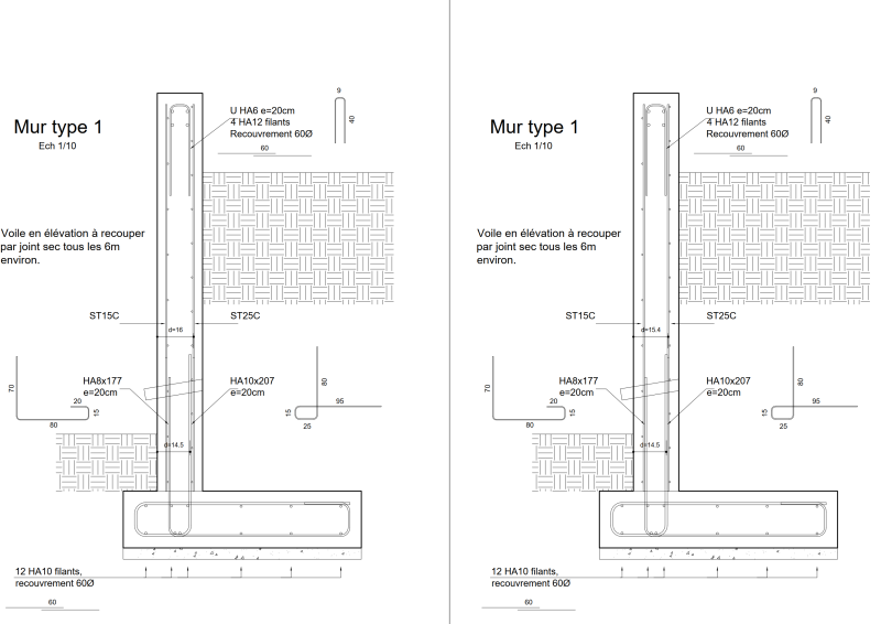

Sur des plans EXE de ferraillage d'un voile PP le treillis soudé est orienté avec les brins horizontaux contre terre, est-ce normal ? D'habitude les dispositions constructives et suivant les règles de l'art les armatures verticales sont les plus proches des faces alors que là ce sont les horizontales proches des faces.
Pourquoi cela en pratique et quelle influence par rapport à la classique avec verticales les plus proches des faces.

    Bonjour, Lorsque vous calculez un mur de soutènement, le voile est en flexion et encastré en pied sur la semelle de fondation. Une fois le moment de flexion déterminé en pied, vous allez calculer

    Salut,  Par exemple, dans une large colonne on a:  Les cadres horizontaux sont à l'extérieur, et les principales verticales à l'intérieur. Cela comme ton voile. Pour les treillis soudés , avec ce

    Bonjour, D(après le titre il s'git d'un voile d(infra.. Reste à savoir s'il s'agit d'un simple voile périphérique ou d'un voile de contreventement ou d'un soutènement retenta un remblais conséque

Lorsque il y a des contreforts le mur est considéré comme appuyé sir ces derniers et de ce fait on l'assimile à une dalle travaillant dans  un seul sens. Il est ainsi calculé par bandes horizontales ( un mètre en général) soumises à la poussée des terres et d'autres sollicitations éventuelles.
OuAllahou A3lam
Merci, je devine que ce sont donc les contreforts qui sont fondés et non le mur logiquement
comment_208325
Dans la théorie Oui mais réellement il y toujours un encastrement entre la semelle et le voile. le fait de négliger cet encastrement va dans le sens de la sécurité.
