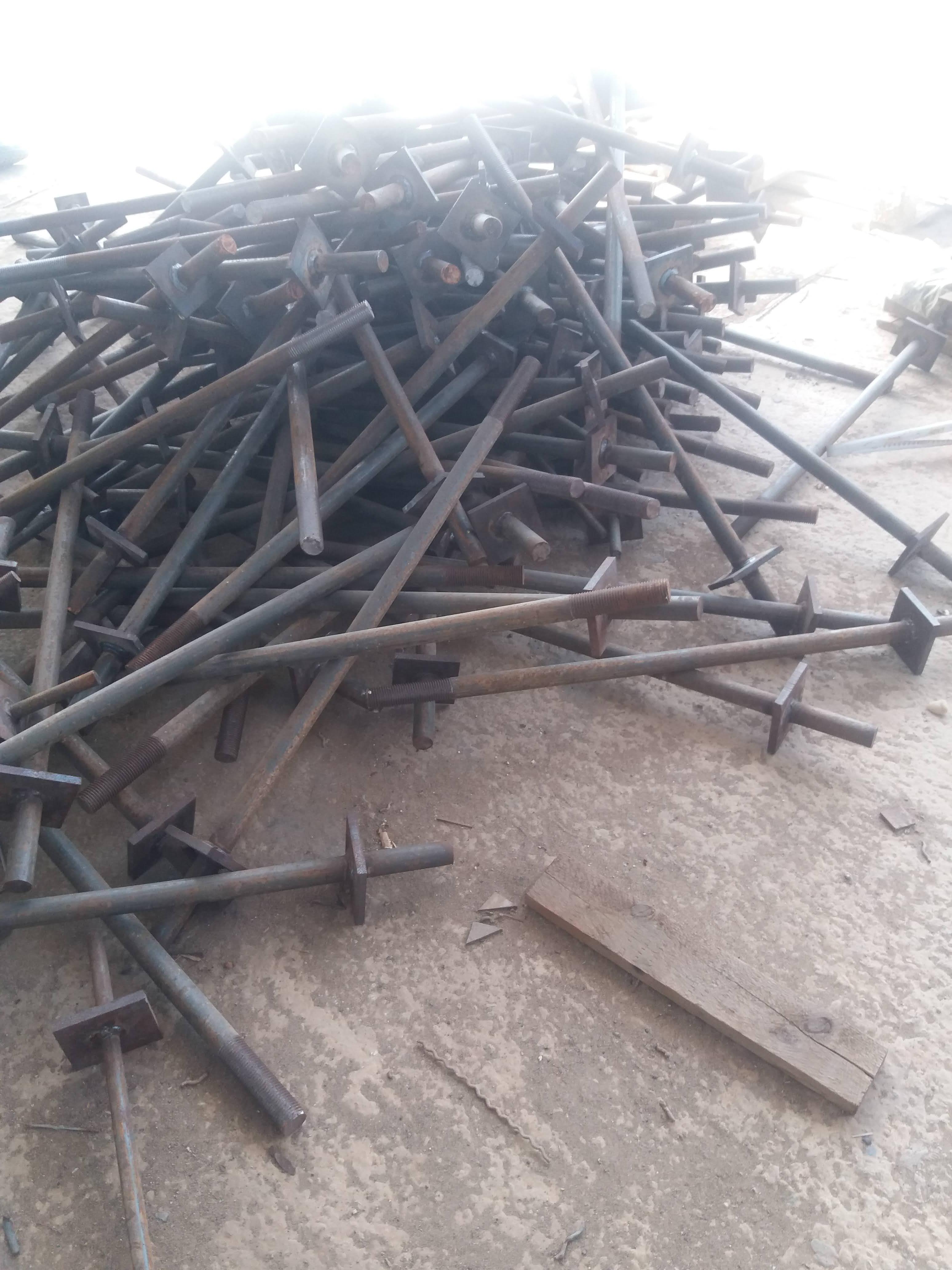

    Bonjour, S275 (résistance 275MPa), ce n'est donc pas du HR qui doit être de classe 8.8 mini  https://metaletech.com/2022/12/12/resistance-au-glissement-des-boulons-hr/#:~:text=µ %3D 0%2C3 %3

Le 15/08/2023 à 11:05, OUMNIA CCI a dit :
svp est ce que les écrous qui se trouvent au dessous de la platine de prescellement doivent être aussi en HR comme les tiges ou  sont-ils juste pour freiner  la tige pour la stabiliser donc on peut utiliser des écrous ordinaire??
Bonjour , normalent les écrous et rondelles qui accompagnent ces boulons doivent répondre aux exigences de la réglementation, voir votre norme ..rpa?
comment_207700
Attention, les boulons HR servent à mobiliser le frottement, la tige filetée, autant que l'écrou doivent être HR. Le couple de serrage afin de mobiliser le frottement doit être défini.
La classe 8.8 est un minimum est doit respecter des caractéristiques minimales Serrage controlé HR
Si l'entreprise est incapable de justifier que les tiges et les écrous sont HR, alors il faudra effectivement valider par essais.
La photo que vous montrez évoque des tiges lisses du marché filetées à l'extrémité. Si c'est le cas, les tiges ne seront probablement pas HR (aciers courants S235, S275, S355, en HR on est au minimum à 640 MPa).

Il y a 22 heures, Tony_Contest a dit :
bonjour
justement j'ai reçu une certificat de conformité qui montre que se ont des ronds de nuance s275  ,mais aucune identification que ces tiges soient en HR ou non pour ce la j'ai demandé à l'entreprise de nous transmettre les fiches techniques mais aucune suite

Le 21/08/2023 à 09:42, OUMNIA CCI a dit :
bonjour
Maintenant en tand que représentant du maître de l'ouvrage tu peux demander des explications à l'entrepreneur sur la raison du non respect du plan du bureau d'études. (Le bureau d'études et de contrôle sont payés par le maître de l'ouvrage , donc  ils doivent répondre à  cette question.)
