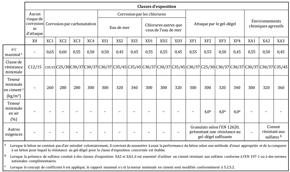

Juillet 6, 20231 a Membre Leader comment_204895 Le 05/07/2023 à 23:09, mouhib hamrouni a dit : Même question Mais je pense à L’ELS SIGMA GB de 5 à 6 bars a l’ELU de 7,5 à 9 bars J’aimerais biens que quelqu’un affirme cette proposition Bonjour, à Bellamine et Fridjali. Non bien sûr, 5/6 bars à l'ELS ou 7.5/9bars à l'ELU : ça n'a aucun sens. Le gros béton est un calage descendu au sol porteur. Sa résistance n'est pas prise en compte dans le dimensionnement des fondations. Le gros béton n'améliore pas la qualité du sol qui est en dessous. Eventuellement son poids peut être pris en compte dans le cas de justification au soulèvement ou au glissement sous réserve qu'il soit liaisonné au reste du massif. Le gros béton a par ailleurs une résistance mécanique directement liée à sa classe : NF DTU 13.1 P1-1 (septembre 2019) Travaux de bâtiment Fondations superficielles Partie 1-1 : Cahier des clauses techniques types précise des points de sens commun : P1-1 : "3.6 Gros béton Béton permettant le rattrapage de niveaux entre fondations d'assise différentes ou assurant l'ancrage au sein de la formation géologique porteuse des fondations semi-profondes." 8 : Les matériaux de remblais ou le gros béton doivent avoir une qualité permettant d'obtenir des caractéristiques au moins égales à celle du sol de fondation, notamment en termes de portance et de déformabilité. 9.1 Béton de propreté et gros béton Dans le cas d'une semelle en béton armé, le béton de propreté est coulé sur une hauteur minimale de 4 cm. Le béton de propreté et le gros béton doivent être coulés le plus rapidement possible après réalisation de la fouille. NOTE Les caractéristiques du béton de propreté et du gros béton sont données dans le NF DTU 13.1 P1-2 (CGM). P1-2 : "3.6 Gros béton Le gros béton est de classe d'exposition X0 au sens de la NF EN 206/CN" Et la norme NF EN 206/CN dit : Un gros béton a donc une résistance qui doit être égale à la plus grande des 2 valeurs : Max (C12/15;contrainte sollicitant le terrain sous les fondations). La classe doit être choisie en conséquence. Bonne soirée à tous.
