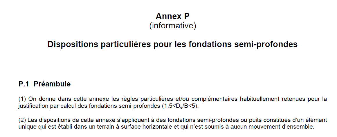

il y a 25 minutes, anchor a dit :
Bonjour @BELLAMINE!
C'est le préambule de l'annexe P (qui n'est d'ailleurs qu'informative) :
Mais cela ne veut pas dire que pour simplifier nous pouvons faire le choix entre une justification selon la méthode des fondations superficielles ou alors celle des fondations semi profondes...
comment_208932
L'annexe étant informative, c'est bien le choix du concepteur de faire appel à l'annexe P pour la justification si nécessaire ou de rester dans le cadre de la justif "superficielle" non?
Je fais ici référence à la pratique que nous avons, probablement perfectible, mais jusqu'ici, cela a été validé par les différents intervenants des projets auxquels nous participons.
