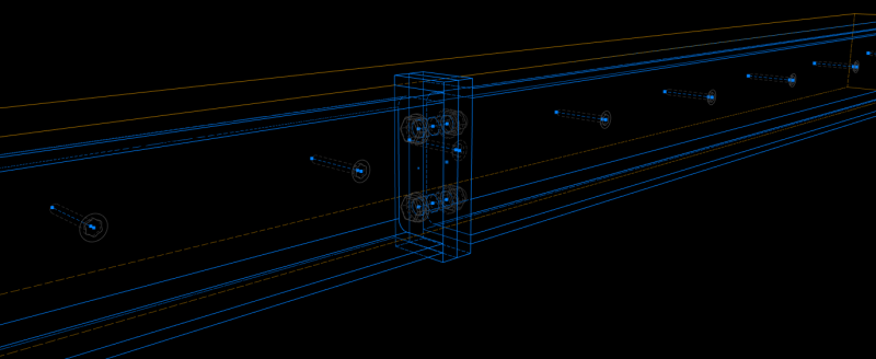

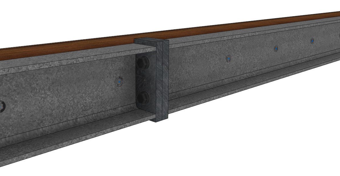

J'aimerais savoir si certains d'entre vous ont des documents ou des pistes pour réaliser le calcul d'un joint de transport sur un UPE suivant son axe fort et sous un effort classique (moment + cisaillement). La question est de comment gérer le fait que l'assemblage soit asymétrique. Cependant, je précise que le profilé sera bloqué de part et d'autre, donc que le problème que l'assemblage soit asymétrique ne devrait "logiquement" pas exister, mais comment le justifier ?

Je pense que pour le calcul d'assemblage de jonction de 2 poutres, on a besoin des éléments de réduction en ce point  c 'est tout. ( symétrique ou non ). Pourquoi le profilé va être bloquer... ?
