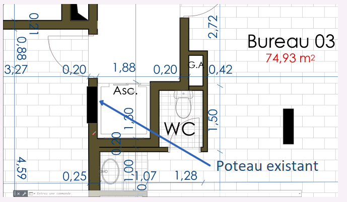

Je voudrais savoir comment je peux faire pour ajouter la fondation d'un ascenseur à une construction existante. Les problèmes  que j'ai rencontré résident dans un premier temps dans le fait:
- qu'un poteau et déjà dans l'emplacement du voile à construire. ma question est comment attaché le voile au poteau?. Est-ce que ceci est une bonne idée.
- Pour la conception que j'ai proposé. C'est de construire un radier qui va me permettre de distribuer les efforts sur la plus grande surface possible pour diminuer la contrainte, et ainsi diminuer les effets parasites qui peuvent être avoir sur le sol. Comment je peux vérifier que l'ensemble {Radier sous voiles ; Fondation existante} est stable.
- Le troisième point c'est quelle conception à faire pour que les voiles de l'ascenseur continueront dans les étages ?.

t'as deux solutions:
La première, c'est de concevoir une sous structure pour l'ascenseur sans aucun lien avec l'existante sauf pour les semelles tu peut opter pour une semelle genre de radier inclus les poteaux existant avec un joint de rupture entre les éléments porteurs existant et la structure de 'ascenseur.
Le second, c'est de jumeler l'ancienne avec la nouvelle mais en passant par une modélisation de la nouvelle structure pour voir le comportement surtout s'est elle implantée dans une zone sismique.
