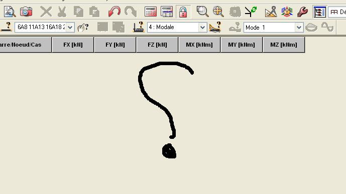

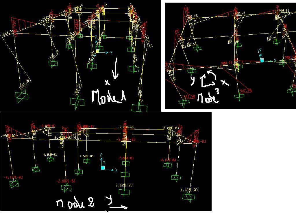

dans la vérificartion d'une structure pour le cas modale avec sap j'ai sa
S.JPG[/attachment:2irxxlkt]
et avec Robot j'ai sa
R.JPG[/attachment:2irxxlkt]
en faite robot ne donne presque aucun résultat pour le cas modales a part le pourcentage de masses participantes
merci mes frére ;)

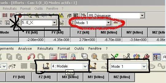

Bon jour
et bien merci d'avoir répondue aussi vite
1-pour les sollicitation sous robot va dans le tableau des donne et des résultats sélectionne les efforts puis le cas mode
il ne donne rien
pour le résultat sous SAP va dans l'angle Display, show force/stresse, Frames puis choisie modale mode 1, 2 ou 3
puis moment 3-3 tu trouve des efforts

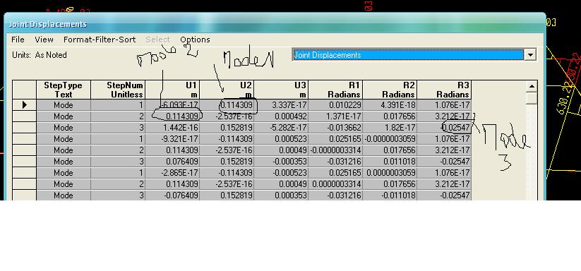

2-pour la torsion mois je versifier s'il y a torsion sous sap avec les déplacement

1.JPG[/attachment:1u0b9em8]
est s'est comme sa que le CTC vérifier que les 2 premiers mode soit des déplacement

Bon jour mes frère et bonne anne pour tous
en ne c'est pas compris moi j'ai utilise le mode comme cas de charge pour voire les délassement des noeud (spécialement des noeud du niveau 3.06)
2.JPG[/attachment:136znz7e]
sous SAP sa donne a peu prés sa pour le cas de charge MODE
1.JPG[/attachment:136znz7e]

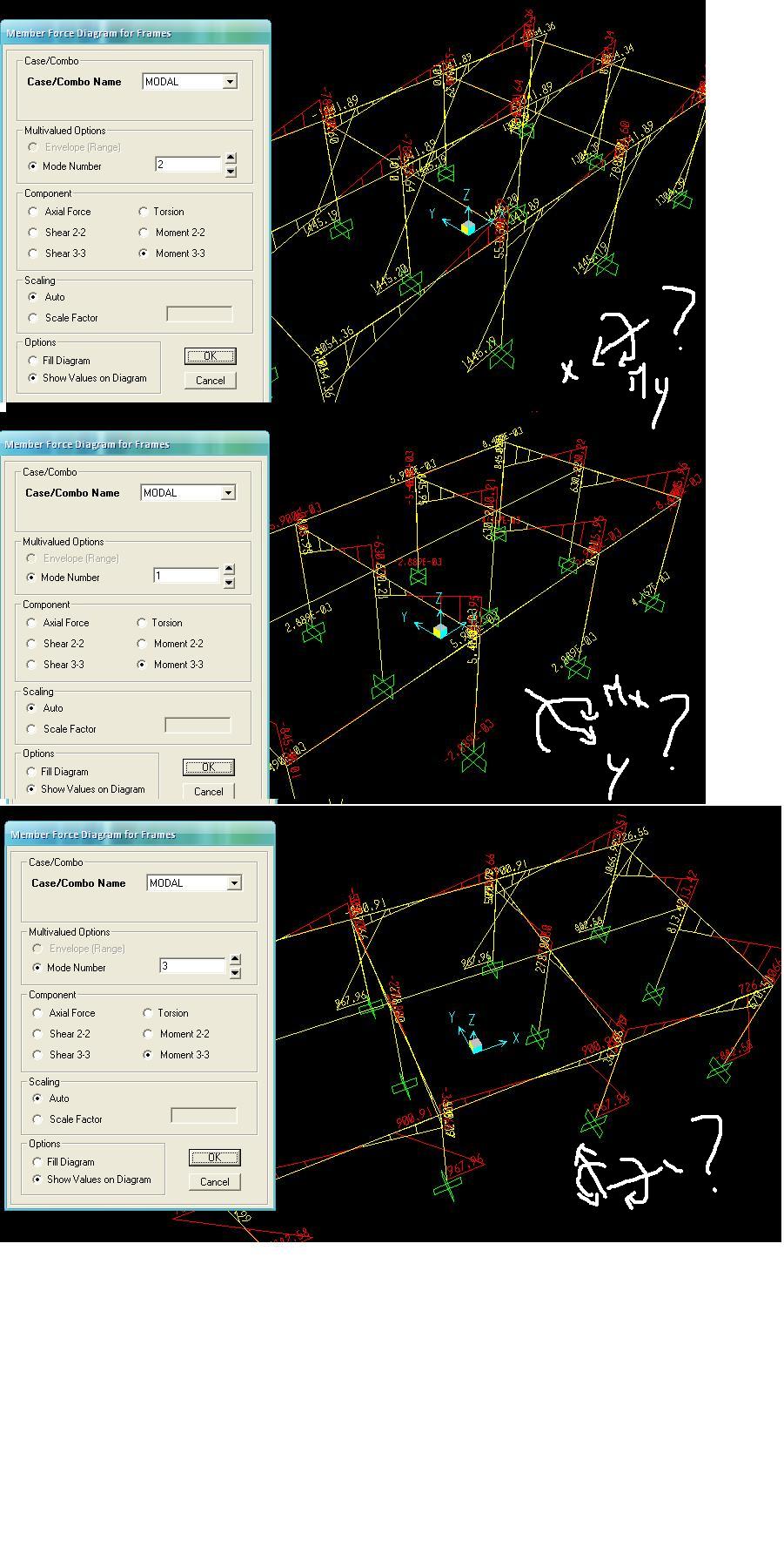

est bien
je ne suis pas sur mais SAP prend le cas modale pour une action est lui donne
des sollicitation suivant la direction du mode (1,2 ou 3) sa a l'aspect de la déformation
si on choisie le cas mode pour le premier mode on a de moment suivant My pour le 2eme on un moment suivant Mx et pour le 3 ème on une sorte de mélange ente les deux suivant Mx et MY
3.JPG[/attachment:2jaaldga]
je ne sais pas si s'est une erreur ou pas mais il faut éclaircir ce point
