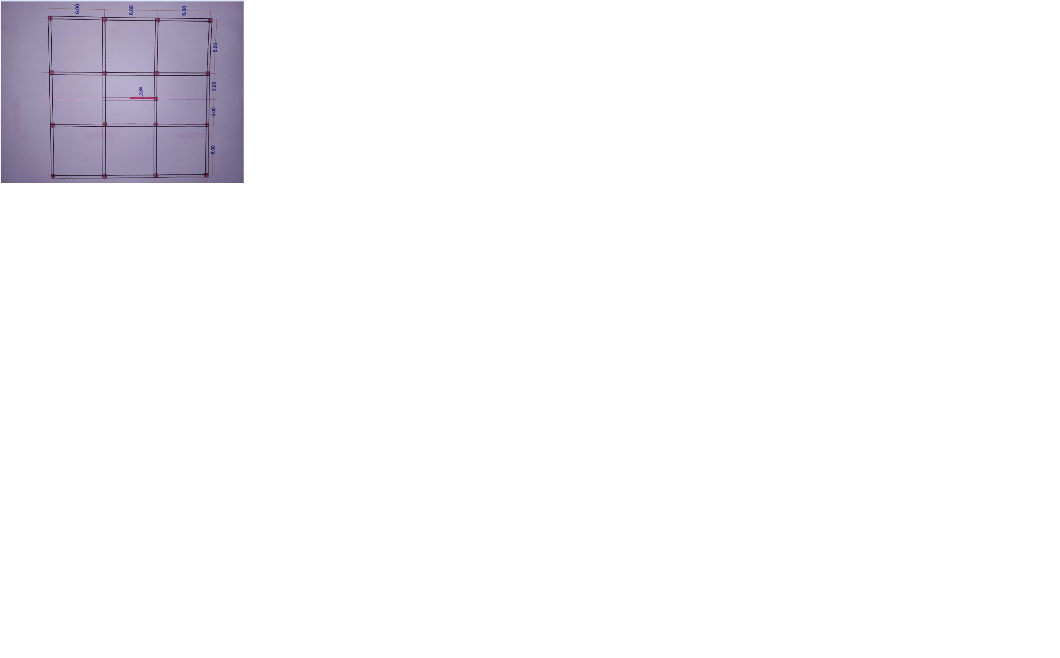

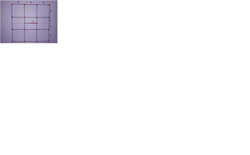

    Bonjour Pourquoi ce voile, si c'est un voile de contreventement, il doit démarrer de la fondation (transmission de charge) mais si c'est un écarn de protection ou autre , il suffit de dimensionne
comment_217545
Pourquoi ce voile, si c'est un voile de contreventement, il doit démarrer de la fondation (transmission de charge) mais si c'est un écarn de protection ou autre , il suffit de dimensionner la poutre noyée.
comment_217636
Il y a 23 heures, abdeslam-brahim a dit :
Merci beaucoup , c'est un voile de contreventement démarrer de la fondation , la question est sur leur emplacement dans une fil de poutre non continue (Noyée ),  est ce que la charge séismique peut transmettre d'une manière correcte du planche au voile ? ou bien il faut place le voile dans les autres fil de poutre qui sont continues le long du plancher ? merci
Le 19/10/2023 à 13:55, Zied1 a dit :
Bonjour;
faible par rapport à quoi ?
Merci , faisable point de vue recevoir le charge séismique vient du planche
