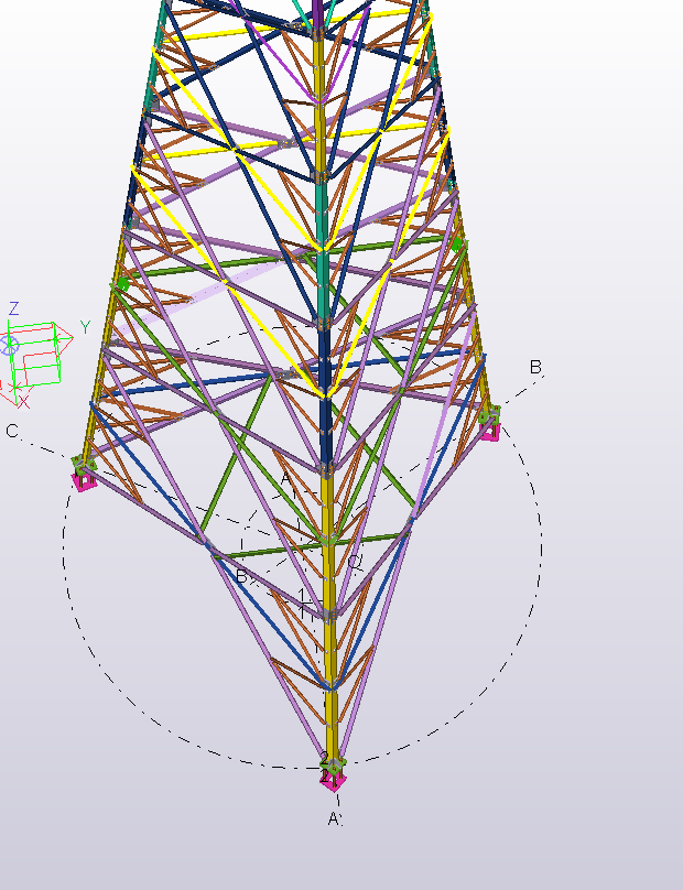

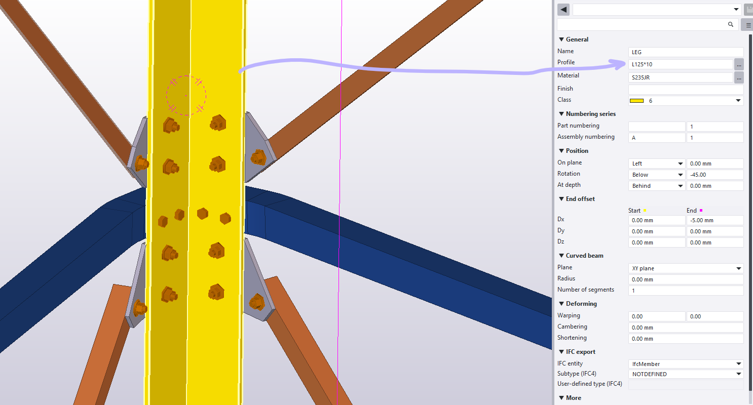

je suis entrain de faire le calcul pour un pylône en cornières avec le logiciel robot,  je me demande si je peux modéliser des cornières avec un angle de pliage 60° parce que pour les pylônes tripodes ils travaillent pas avec les cornières standard.

Il y a aussi des pylônes tripode avec des sections en tubes(complètement).
Une section transversale en plat plié peut être modéliser en tant que section quelconque. Une section quelconque peut être dessinée avec les outils du logiciel.
