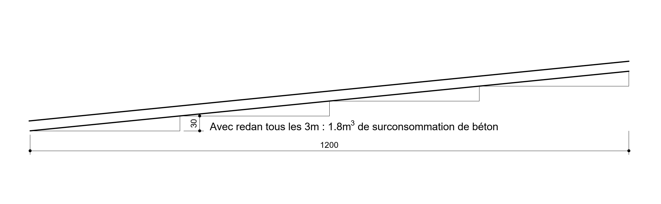

    Bonjour, Attention au glissement. Lorsque le DTU terrassement existait encore, il préconisait que les fond de forme des fondations soient horizontales : redans à prévoir. 10% = 5.71°.

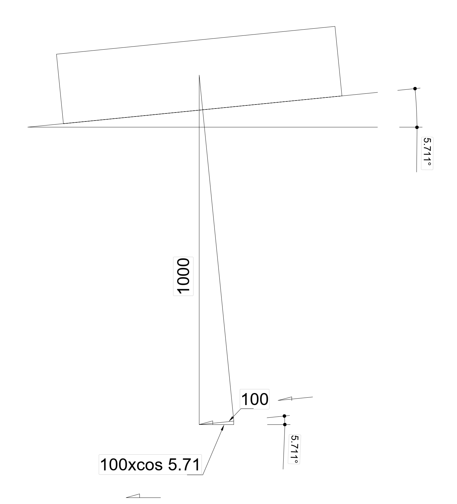

10% = 5.71°. On a habituellement un angle de frottement à l'interface fondation de 20 à 30° selon la nature du sol, c'est en tout cas ce qui est pris dans le calcul justificatif au glissement. Les efforts verticaux vont entrainer une réaction horizontale à prendre en compte dans les calcul (10% de pente donne : 10% d'efforts selon la pente, soit 10%xcos5.71 selon l'horizontale si je ne me trompe pas).
La capacité portante du sol sera à réduire en fonction du coefficient d'inclinaison de la charge et de l'inclinaison du talus (idelta et ibeta).
SI zone sismique : il y a un coefficient d'amplification topographique à ajouter.

Pas de gros béton, coulage en 1 fois sinon le problème est reporté au niveau de la reprise de bétonnage.

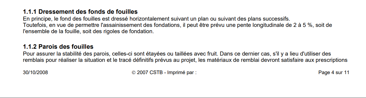

Bonjour j'ai trouvé sur internet
CD-DTU V2 EDITION 150- Décembre 2007
Document DTU 12 (DTU P11-201/CCH) JUIN 1964 : Terrassement pour le bâtiment-cahier des charges DTU
