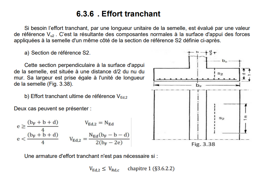

S'il vous plaît comment calculer effort tranchant dans une semelle filante en béton armé ?
Modifié par sel ma90
  • Vues 993
  • Bonjour ci-joint un extrait d'adets chapitre 3
  • Bonjour En plus de l'effort tranchant dans le sens transversale de la semelle filante comme indiqué sur le post de @Zied1 faut justifier éventuellement la semelle filante à la flexion et l'effort

Il y a 14 heures, sel ma90 a dit :
Bonsoir,
En plus de l'effort tranchant dans le sens transversale de la semelle filante comme indiqué sur le post de @Zied1 faut justifier éventuellement la semelle filante à la flexion et l'effort tranchant dans le sens longitudinale de la semelle en modélisant cette dernière comme une poutre sur appuis élastiques infiniment rapprocher faisant intervenir le module de réaction du sol.
