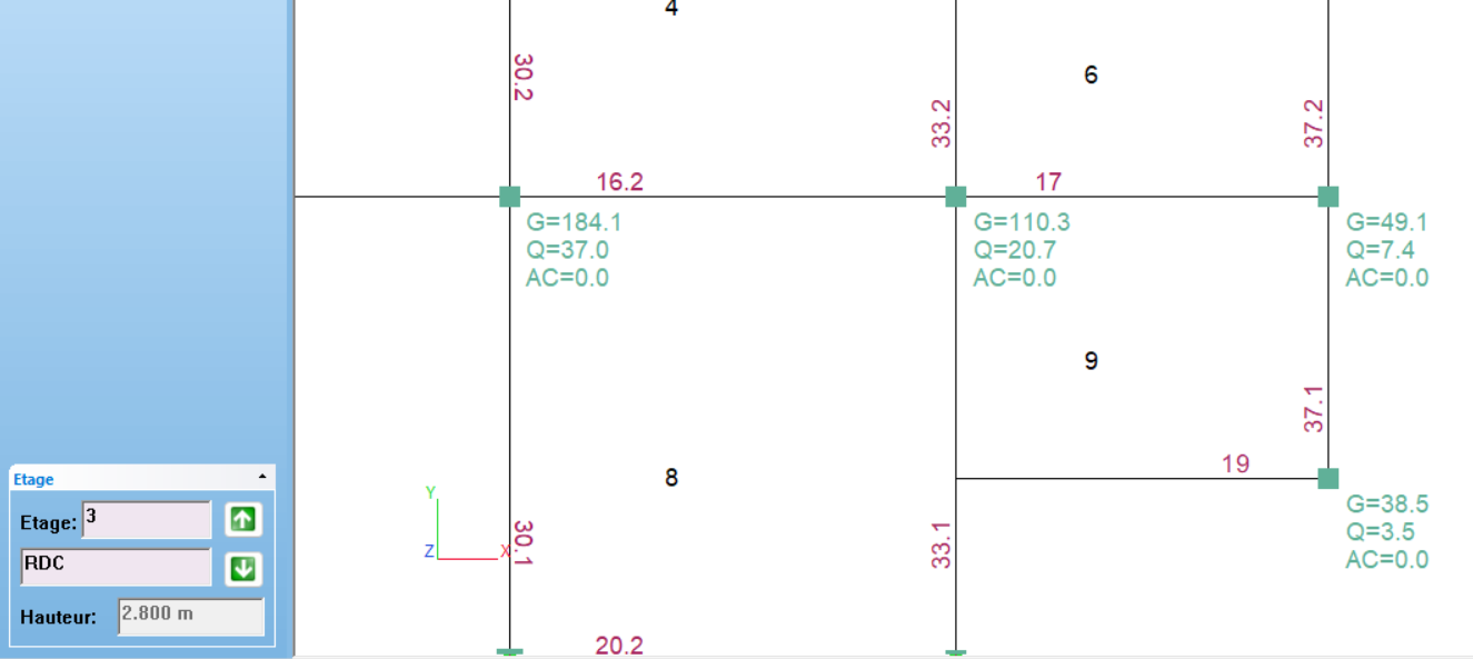

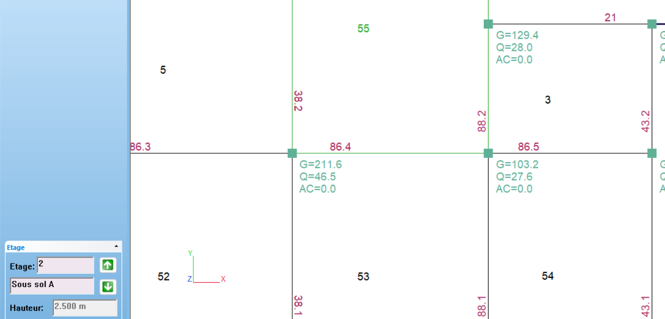

On faisons la descente de charge sur arche ossature j'ai remarqué un problème il me donne au RDC une valeur de G=110T et au sous sol 103T et ce n'est pas logique
Comment je puisse résoudre ce problème mes éléments ils sont bien posé mais il me donne une avertissement pour le panneau de dalle n°55   "Cet élément n'a pas pu être correctement prédimensionné (=> Rapport)"

mettez tous les poutres comme des poutres isostatiques ,
vous avez un soulèvement dans des poutres quelque part ca explique cette ddc

je pense que la seule interprétation de ce résultat que l'un des poutres appuyé sur le poteau est subit un soulèvement 86.4 ou 86.5 ou 88.1 ou 88.2.
comme il a dit @INGCV
Merci ç'était la solution
